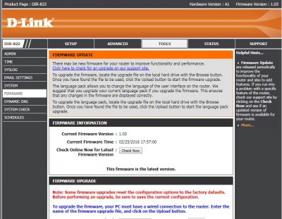

у меня D-Link DIR-822 скачал прошивку отсюда http://ftp.dlink.ru/pub/Router/DIR-822/Firmware/ , файл прошивки залился и вот такое окно дальше и тишина. что делаю не так?
Комментарий к файлу: а вот тут написано что у меня самая новая прошивка
шщдш.JPG [ 130.58 KiB | Просмотров: 89715 ]
65г5гооке.JPG [ 54.92 KiB | Просмотров: 89715 ]

SteeL_68 писал(а):
что делаю не так?
Всё не так. Ревизии разные. Для A1 прошивка 1.03 последняя (http://tsd.dlink.com.tw)

СергейП писал(а):
SteeL_68 писал(а):
что делаю не так?
выходит на моём устройстве не будет работать телевидение через приставку (IPTV), собственно это и сподвигло меня обновить прошивку?
А какие требования у провайдера?

СергейП писал(а):
всмысли?... Ростелеком...а эту ревизию никак прошить нельзя или это железо такое?...и вообще зачем​ они нужны, мне как обычному юзеру вникать в них нет желания

выкидывать ? :mrgreen: ))....ну а серьезно эту ревизию никак прошить нельзя или это железо такое?
 Заголовок сообщения: Re: Новая версия прошивки для DIR-822
СообщениеДобавлено: Пт июн 16, 2017 09:03
Нечем его шить.
