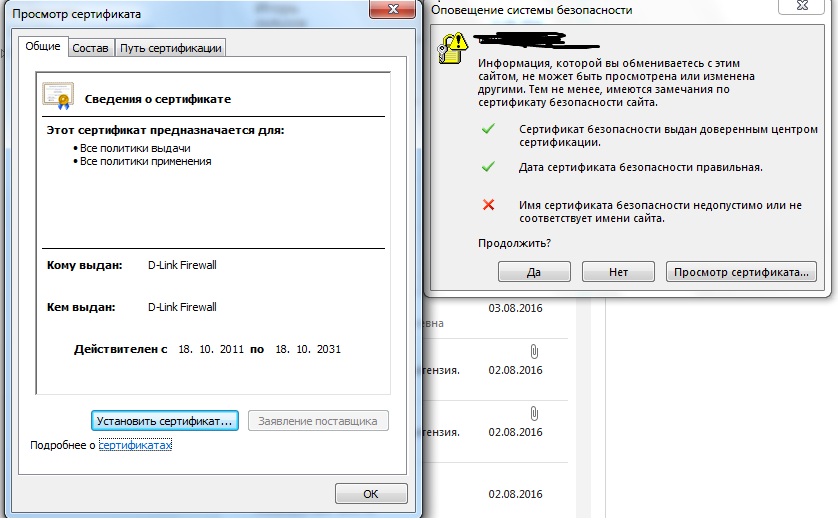

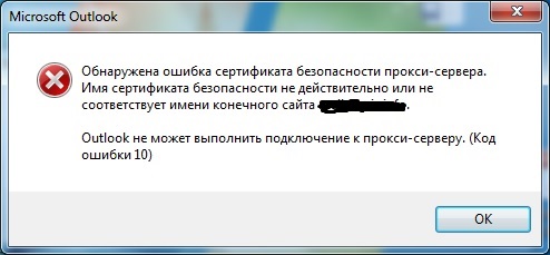

Добрый день!
Домен win 2012, на виртуалке стоит exchange 2010. Интернет организован через DFL 860E. Пользователи подключаются с клиентских машин через outlook к exchange.
Проблема в том что при подключении вылетает ошибка сертификата DLink
1212.jpg [ 112.75 KiB | Просмотров: 2744 ]
1213.jpg [ 36.45 KiB | Просмотров: 2744 ]
И периодически пропадает соединение, после этого каждый раз требуется вводить пароль.
Проверял убрав в настройках сетевого подключения шлюз. Ошибок нет. Так же подключался из другой сети, тоже самое ошибки не наблюдались.
Вообщем в обход dlinkу все работает.
Что с этим можно поделать?

Вероятно, какая-то проблема в маршрутизации или с подсетями.
Пакеты стучатся в DFL, вместо того, чтобы пролетать насквозь.
Раскрывайте карты.

natloopback так может себя вести + проброс портов ... сам вчера нарвался на тоже самое :-)
