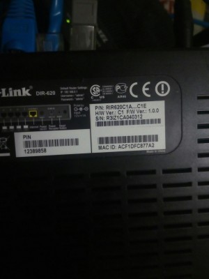

Имеем: допотопный ADSL, на входе модем ZyXEL P-600. Соединен с DIR-620 (ревизия С, если не ошибаюсь, на всякий случай прикрепляю фото задника) через LAN-порт, длинк в свою очередь раздает Wi-Fi и к нему же подключается кабелем пару компов.

lOYkhmif3Sk.jpg [ 268.61 KiB | Просмотров: 3859 ]
