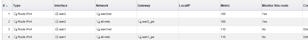

основной dfl860e к которому цепляемся из 2 сети, , все переключается если физически обрыв или не доступен wan2 (рис1)
2я сеть dfl860e , просто настроен маршрут. все идет по первому, но если на основном wan2 (основной) падает, то по втрому маршруту (рис2) не идёт, пока не отключить первый.
Как поставить чтобы прослушивался обрыв связи и маршрут переключался на второй (рис2) ?
первая сеть: wan2 (основной) wan1(запасной) , подсеть 192,168,50,1
вторая сеть: wan1 , подсеть 192,168,29,1
в том состоянии как сейчас не очень хорошо поскольку свзязь по пингу идет, но часто прерывается на один момент (если отключить маршрут и ipsec 2го обращения к основной сети, то все идёт хорошо )
Комментарий к файлу: 2я сеть , просто настрое маршрут. все идет, но если на основном wan2 падает то по втрому маршруту не идёт, пока не отключить первый
2.PNG [ 8.26 KiB | Просмотров: 4090 ]
Комментарий к файлу: основной к которому цепляемся он с 2 wan ,все переключается при обрыве
1.PNG [ 18.58 KiB | Просмотров: 4090 ]

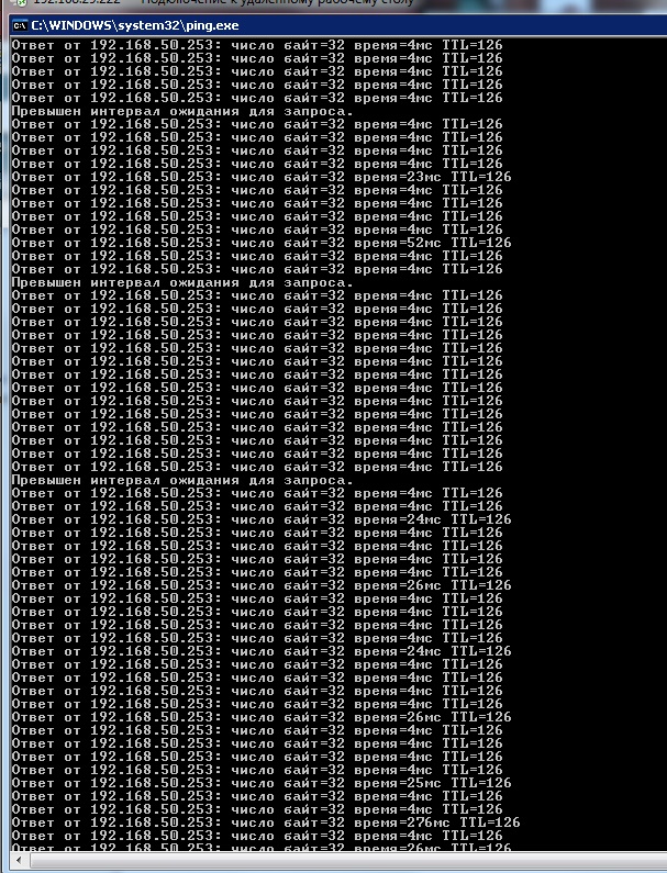

в первой сети с двумя wan да все прописано и два маршрута во вторую сеть (2 одинаковых ipsec, разные ключи только) ,поскольку во второй сети wan только один. (так же есть 2 ipsec и маршрут на разные wan в первую сеть)
если все включено то идет задержка по пингу доходя иногда до потери и через каждые N пакетов ( приблизительно 20 ) с4 мс до 220мс, ( рис1 )
ничего страшного ?
в логах есть иногда вот такое предуперждение ( то есть то нормально)

и попробовал на 2м ipsec (в двух сетях) отключить keepalive , перебои прекратились пинг в основном идет ровно по 4мс, отключение keepalive не навердит системе ? и осталось проверить будет ли работать если из первой сети выдернуть основной wan
1.jpg [ 304.86 KiB | Просмотров: 4001 ]
