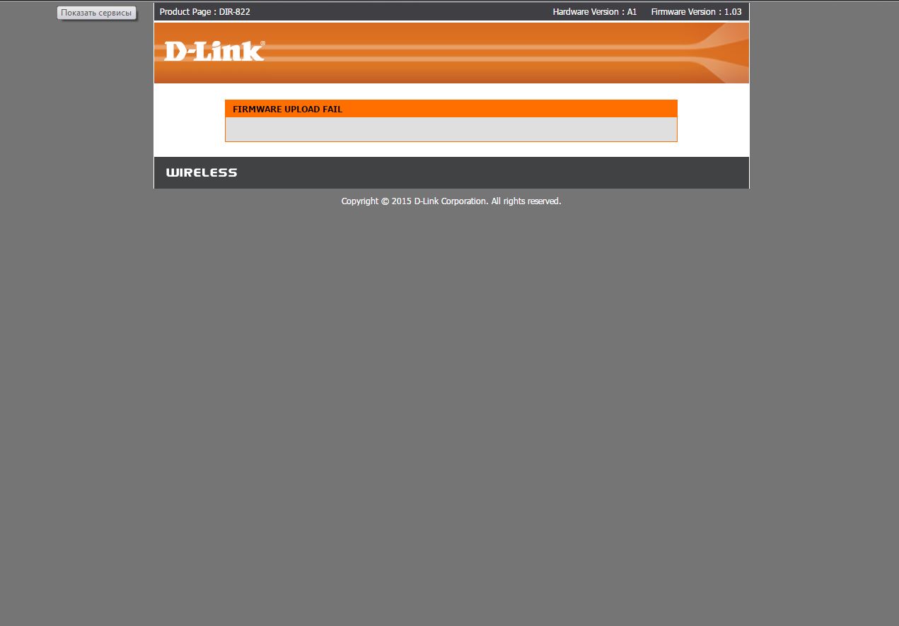

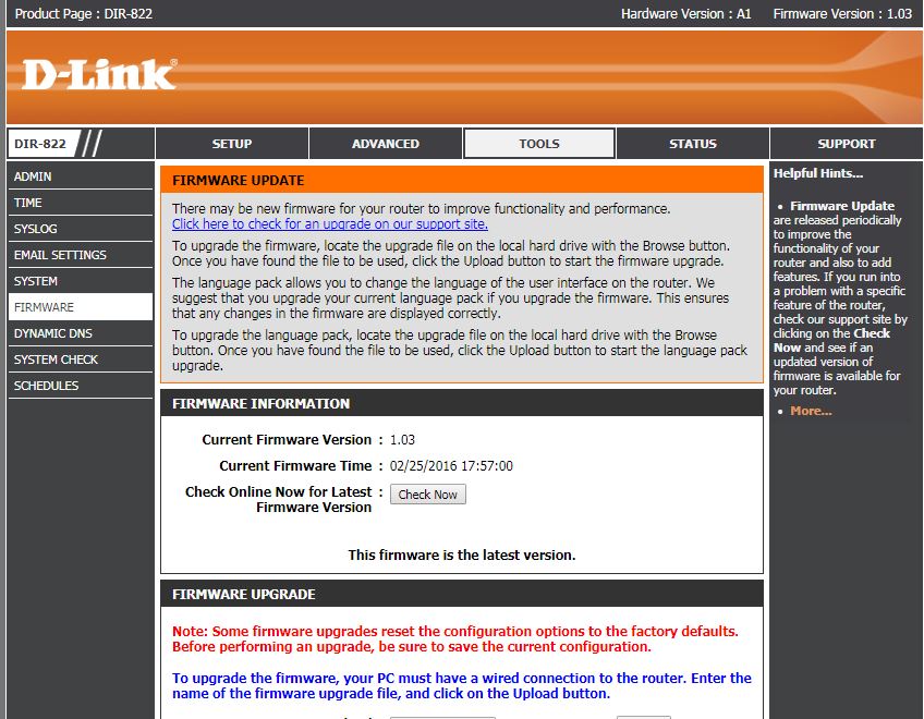

у меня D-Link DIR-822 скачал прошивку отсюда http://ftp.dlink.ru/pub/Router/DIR-822/Firmware/ , файл прошивки залился и вот такое окно дальше и тишина. что делаю не так?
Комментарий к файлу: а вот тут написано что у меня самая новая прошивка
шщдш.JPG [ 130.58 KiB | Просмотров: 90342 ]
65г5гооке.JPG [ 54.92 KiB | Просмотров: 90342 ]

Всё не так. Ревизии разные. Для A1 прошивка 1.03 последняя (http://tsd.dlink.com.tw)

выходит на моём устройстве не будет работать телевидение через приставку (IPTV), собственно это и сподвигло меня обновить прошивку?

выкидывать ? :mrgreen: ))....ну а серьезно эту ревизию никак прошить нельзя или это железо такое?
 Заголовок сообщения: Re: Новая версия прошивки для DIR-822
СообщениеДобавлено: Пт июн 16, 2017 09:03
Нечем его шить.

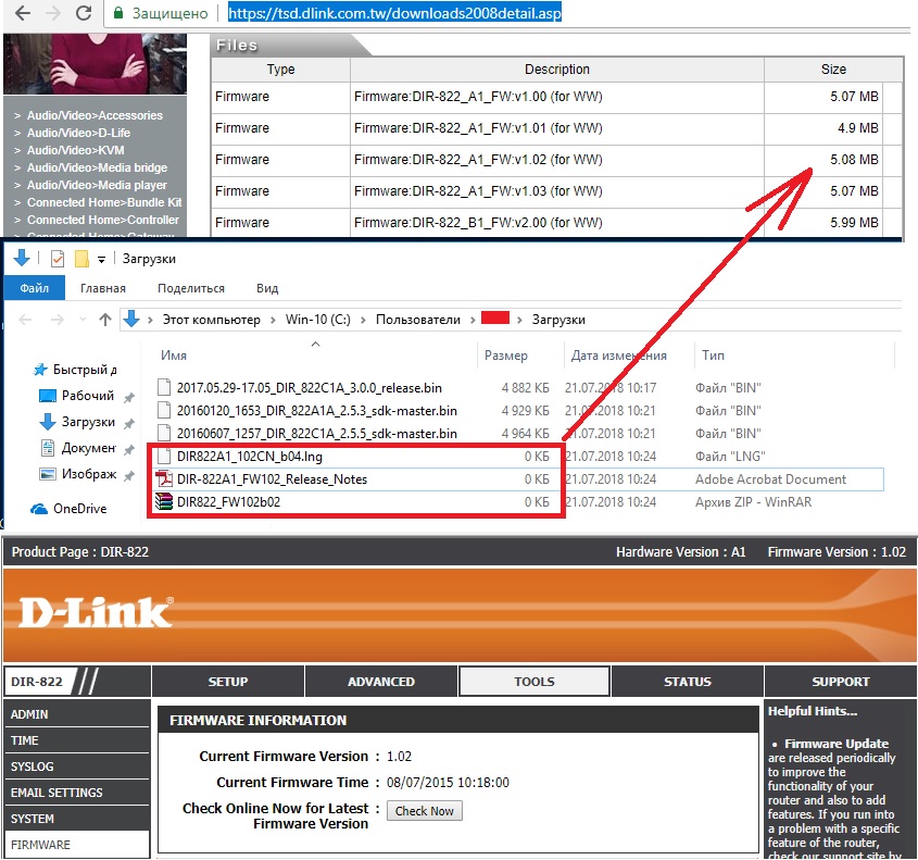

Добрый день !
возникла необходимость включения режима "повторитель" что в старой прошивке нету !!!
-Скачал с официального сайта: http://www.dlink.ru/r/products/5/2150_d.html но прошить не получается !
СергейП писал(а):
SteeL_68 писал(а):
что делаю не так?
- пробовал скачать по вашей ссылке, открылась эта ссылка: https://tsd.dlink.com.tw/downloads2008detail.asp
но при загрузке трех файлов - они загружаются но их вес составляет по ноль килобайтов
DIR-822.jpg [ 231.16 KiB | Просмотров: 87748 ]
