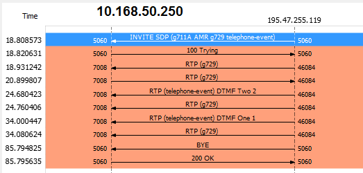

На DFL настроил все, как на старом роутере, но возник затык с Asterisk'ом (он за NAT, порты проброшены).
Если звонить с внутреннего телефона на внешний телефон который за NAT, не слышно внешнего абонента.
Также возникла проблема с одним SIP транком, по нему тоже нету голоса в одну сторону.
Искал в интернете, проблем таких куча. И все они почти не решены :cry: .
Правила проброса портов делал по разному, с NAT и без. Ничего не помогает - RTP трафик прет только в одну сторону.
Во вложении картинка, там все видно.
Уже сказали искать альтернативу, всего скорей если не решится этот вопрос будем брать Микротик.

LocalNET -?
ExtIP -?
Ваша картинка ни чего не говорит . нужен Invite.
Общие рукомендации.
SIP (5060) И RTP . по два правила на каждого (SAT+allow)
LocalNET -?
ExtIP -?
И TCPdump смотрим . что там в инвайте - в разделе SDP :-)
у телефона который за NAT ставим YES.
Все работает :-) у меня по крайней мере ;-)
Еще бывает у провайдеров , сигналка с одного адреса . а RTP с другого .... (у Мультифона так (мегафон))

Возможно ли что голоса нет из за настроенного фейловера?
СообщениеДобавлено: Ср апр 05, 2017 08:33
возможно .
но на этот вопрос вам ответит инвайт .
Инвайт в студию ;-)
