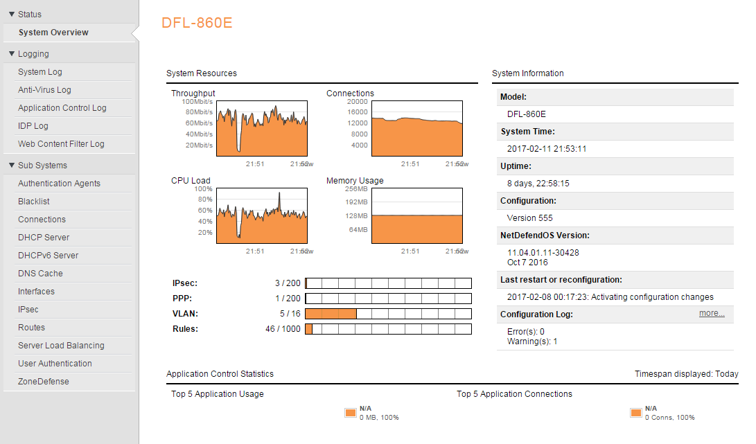

Столкнулся со странной ситуацией. Имеем DFL-860e, прошивка 11.04.01.11-30428. До этого была прошивка и 10.22.01.04, и 10.21.02.01. Глюк был и раньше, но совсем редко. Просто, сейчас - реально надоел))
Есть два провайдера, которые подключены и настроены по схеме failover.
В локальной сети несколько vlan'ов: рабочий, гостевой, видео, телефония и т.д.
Периодически, на несколько секунд пропадает инет и сам восстанавливается.
Этот "провал" хорош виден как на графике загрузки канала, так и загрузке ЦП:
DFL-860E D-Link Firewall 11.04.01_20170211215312_small.png [ 88.81 KiB | Просмотров: 7919 ]
Это происходит очень хаотично.. т.е. может весь день быть всё нормально, а может пропадать каждые несколько минут.
Я сначала думал, что по какой-то причине отваливается маршрут. Выключил мониторинг канала - не помогло.
Ставил пинговаться шлюз провайдера и внешний IP DFL с домашнего компа. Выяснил, что в эти "моменты" теряется пару пакетов. Как на провайдерском шлюзе, так и на нашем DFL, что логично. Пингую с офиса. Так же пропадает пара пакетов как на WAN DFL, так и у провайдера.. Подключаю провайдерский кабель из WAN1 DFL в сетевуху на ноуте с Win7, с нужными IP настройками, всё работает вообще без проблем! Ни одного пакета не теряется! Нагрузку канала с ноута давал приличную - лил торренты под 8-10МБ/сек. (канал - 100Мбит). Подключаю назад в DFL - подвисания продолжаются. Замечу, что пропадают пакеты и при небольшой загрузке канала. Например, при 30-50% загрузке. Т.е. имхо, от загрузки не зависит..
Я уже думал про какие-нибудь "косяки" с несовместимостью железа. Выставил линк на 100Мбит на обоих WAN портах вручную. Ничего не изменилось.
В момент "подвисания" инета внутренний IP DFL'ки из локальной сети пингуется, но вместо обычных "<1мс" там может появится "11мс", или "18мс".. а может быть и обычные "<1мс". Но, потерь пакетов по локалке - нет.
И, что самое прикольное, со вторым провайдером такой ситуации не наблюдаю! Правда, тут есть момент, что резервный канала у нас всего 30Мбит, посему тестировать долго у меня на нем нет возможности - народ начинает ругаться на скорость(
Пробовал менять провайдеров на DFL местами, т.е. WAN1 на WAN2. Ситуация не изменилась(
У кого какие мысли будут по данному поводу??
