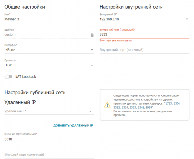

Есть десяток компов. У всех открыт один порт 3333. хочу пробросить порты к примеру внешние 3310 3311 3312 3314 итд. на внешний порт 3310 IP 192.168.0.10 с портом 3333, сохранил. Создаю второе соединение не внешний порт 3311 IP 192.168.0.11 порт 3333 и получаю сообщение такой порт занят. Интересно кем? Беру другой роутер TP-Link и там такой проблемы нету. Я понимаю что порт 3333 занят но ведь там другой IP. прошивка 3.0.4

Итак что хочу сказать по прошивке 3.0.5.
По портам: теперь можно задавать один пот на разные IP
По настройке WAN соединения: сохраняет настройки и сразу их предлагает активными.

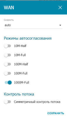

кто знает в чем может быть ошибка?
Дополнительно-Настройки портов-WAN руками отключаю все оставляю 1000м
как результат получаю по соединению неизвестную ошибку
был выполнен сброс и последующая настройка соединения ситуация не изменилась
Модель: DIR-825ACG1
Аппаратная ревизия: G1A
Версия ПО: 3.0.4
Провайдер РТ
