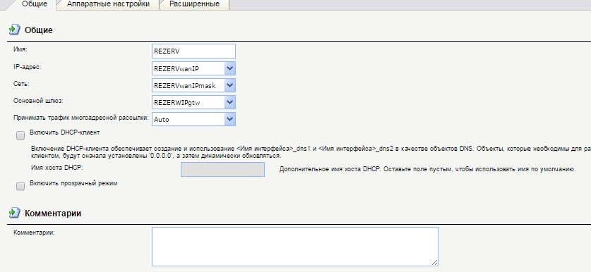

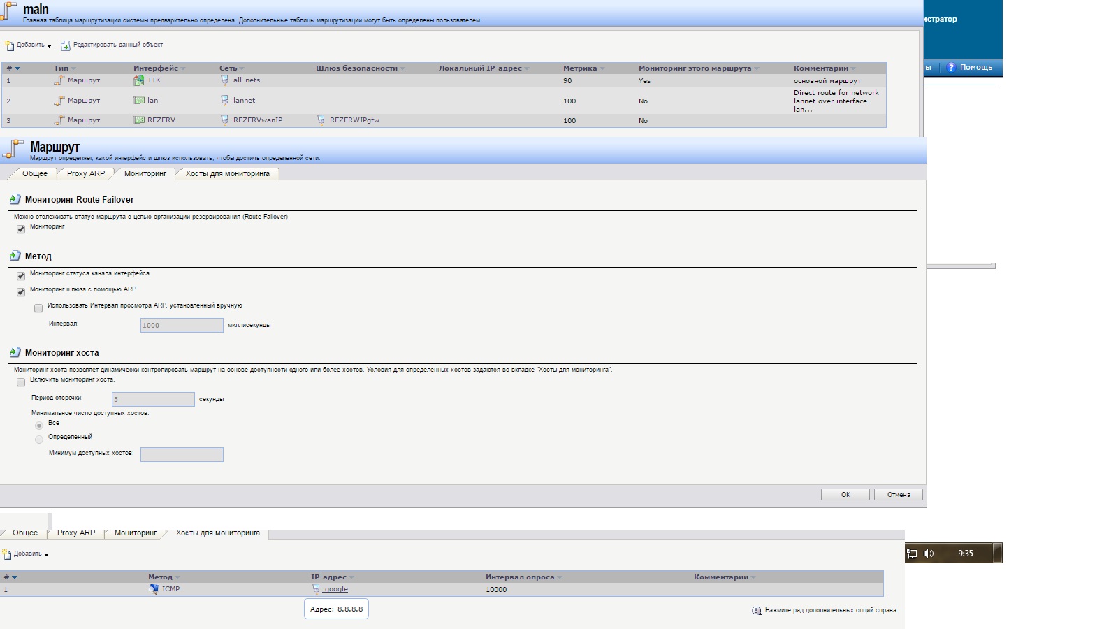

Добрый день основной канал работает через pppoe соединение
названо ТТК
Второй резервный провайдер работает через статику
создал в адресной
ип резерв
маска резерв
шлюз резерв
днс1 резерв
днс2 резерв

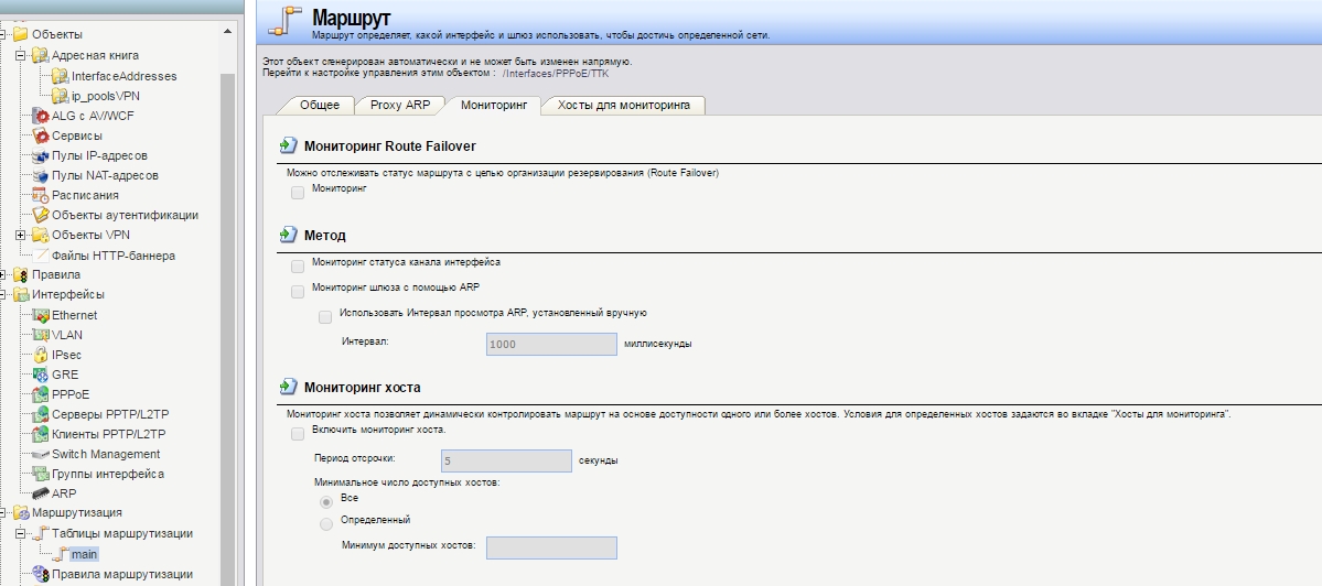

Зашел в интерфейсы изернет и на базе dmz все указал(ип маску шлюз) если метрика основного 90 тут выставил 100
идем в табл маршрутизации
захожу во вкладку основного моршрута PPPoE название ТТК и как понял в закладку мониторинг.
но там все не активно. На этом и уперся в дальнейшем действии
Шнур еще не подключал в железку
Что может быть и что делать дальше???

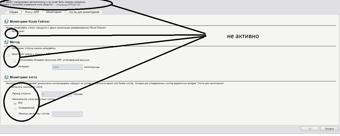

извеняюсь не пойму где эта галка находиться
вкладка мониториг
там все неактивно

там все пункты не активны ничего поставить нажать нельзя
во всем окне

я так понял если маршрут создается автоматически то в нем править ничего нельзя
на скрине первом вверху видно что он был создан автоматом НАДПИСЬ

ну так снимите галку автоматического маршрута ?
В чем проблема ?
напишите маршрут руками .
где проблема ?
я вообще не навижу автоматические маршруты - все руками .

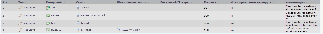

сделал маршрут руками при сохранении написал это
Cfg Warning (S377):
- Route TTK: 0.0.0.0/0 via 0.0.0.0, metric 90
Interface unable to do ARP lookup. Gateway monitoring via ARP disabled.
NOTE: The installed license only allows Content filtering until .
License file successfully loaded.
дергаю основной канал с железки перехода не происходит,
что то не так(

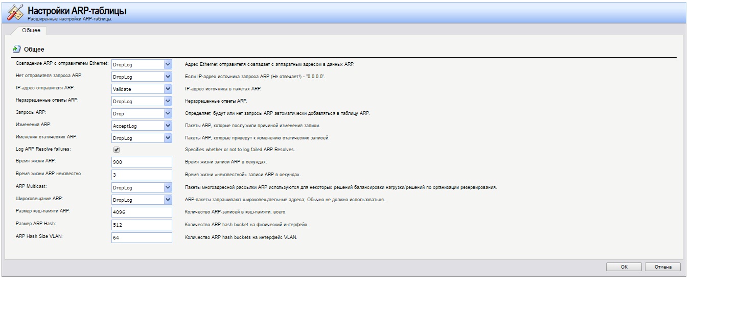

в логах пишет
invalid_arp_sender_ip_address
drop
hwsender=58-8b-f3-66-ed-69 hwdest=ff-ff-ff-ff-ff-ff arp=request srcenet=58-8b-z3-66-ed-69 destenet=00-00-00-00-00-00
может в настройках арп что то выставить
