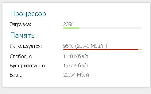

Периодически зависает система и пропадает подключение интернета на роуте.
Досмотрел в инфо о системе, что память роутера не меньше 95%. Это нормально или можно где подкрутить настройки в сторону увеличения памяти роутера или зависает OS Windows XP SP3 не из-за глюка роутера , что помогает только Reset ?
Скрин инфо о системе прикрепляю . Поиск по форуму на запрос - Проблема с памятью Dlink 615 ничего не дал.
Или нести в СЦ ?
dlink.JPG [ 15.58 KiB | Просмотров: 4360 ]

Это обычное потребление памяти на роутере. Раньше было то же самое, только не отображалось. Придется, видимо, снова убрать отображение памяти, потому что люди не совсем понимают, как проходит распределение памяти в linux-системах.
И еще пара вопросов - какая система зависает? Компьютер к роутеру кабелем подключен? Логи есть на момент появления проблемы?

Ну хоть это успокаивает.
Операционная система OS Windows XP SP3 зависает . А где логи роутера смотреть ?
Подключение проводное.

Так если зависает ОС, причем тут роутер? Логи в меню Система - Журнал.

Ну потому что пропадает подключение к интернету . Поддержка провайдера не находит у себя причин кроме моего роутера.
В логах записи только от 1 января - Jan 1 03:24:14 , или по дате ежедневно не пишутся логи.
Фильтрация по уровню ошибок не выявила явного сбоя, насколько я понимаю сообщения в логах .

Пришлите содержимое журнала роутера с отладочными сообщениями на момент появления проблемы.
Винда от этого не должна виснуть, это - не причина. Ищите причину на компе.

Был сбой мин 20 назад. Было в журнале много строк, но после фильтрации остались только отладочные сообщения .

Еще раз зависла система ОС, пропал интернет, индикаторы все горели. Уточню подключение к оптике PON

Подключите второй комп к этому роутеру.
Проверьте, когда у первого компьютера сносит крышу, на втором интернет есть? Если Да, то проблема в первом компьютере, а не в роутере.
И еще вопрос. Торренты используете?
Если Да, — проверьте ситуацию при выключенных торрентокачалках.

Торрент в момент глюка ОС нет .
Ну можно точно определить по логам журнала модема, что модем работает нормально и передача данных не работает,отключается не из-за модема ?
