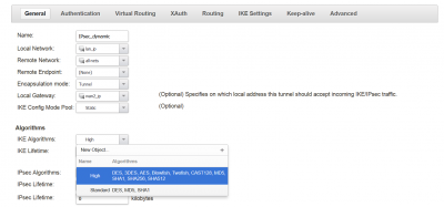

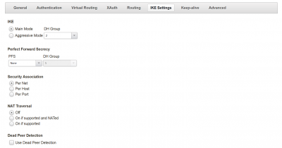

Я так понял, что настройки туннеля..Всё подряд скринить не стал, основное. Если интересно дополнительно, то:

1.
1.png [ 60.84 KiB | Просмотров: 6291 ]
2.
2.png [ 49.18 KiB | Просмотров: 6291 ]

Пробовал разные комбинации..И ДХ группы, и различные IPSec и IKE алгоритмы (добавлять конкретные, выбирать все)...

Так скрины выше есть, где в алгоритмах выбраны все типы шифрования, включая и 3DES. И в логах написано по каким конкретно хэндшейк.
