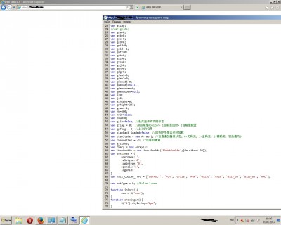

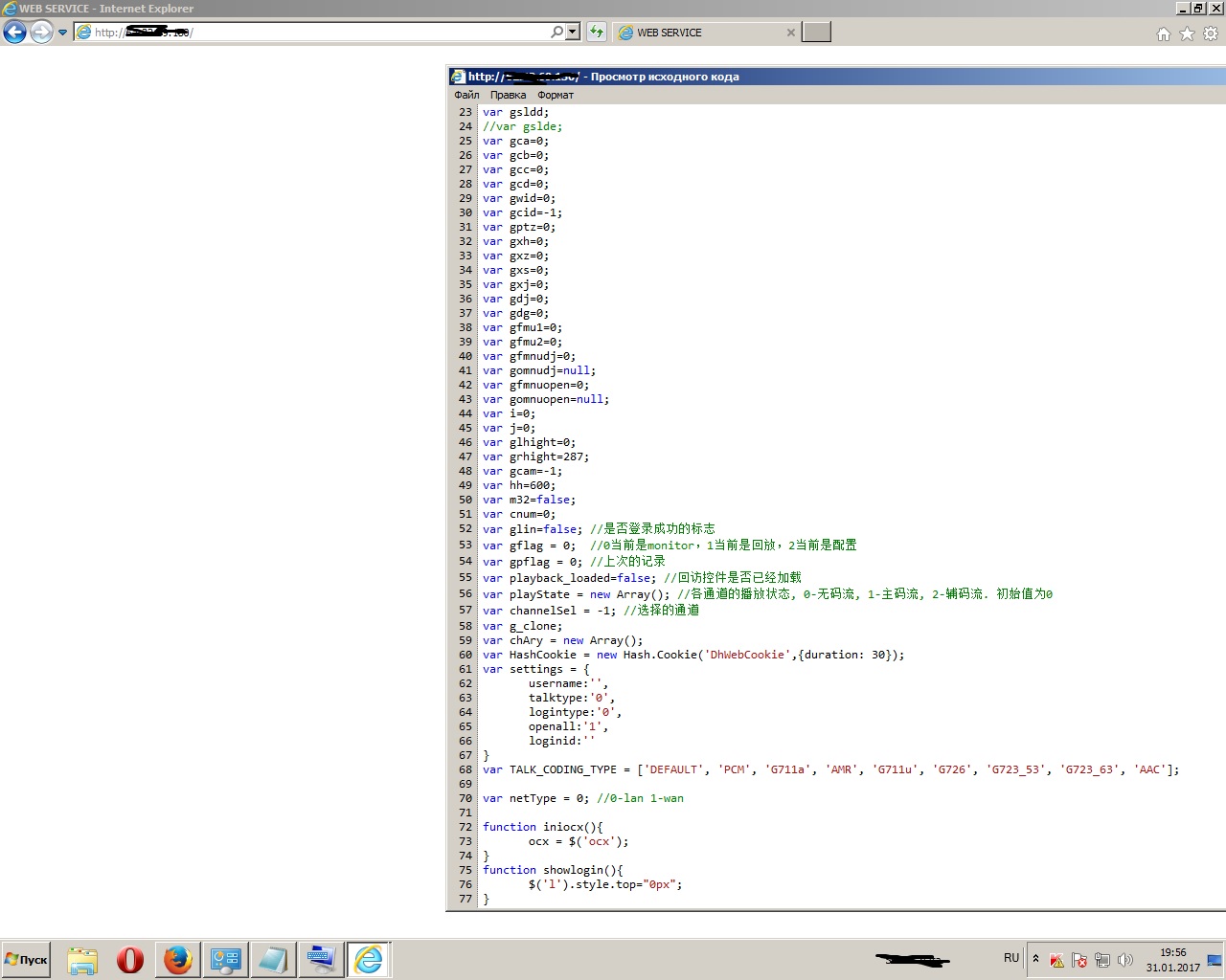

Спасибо большое сделал по первому варианту, видеорегистатор начался грузится через внешней ip прогрузилось название сервиса ip регистатора и на этом всё (

СообщениеДобавлено: Вт янв 31, 2017 22:56
Вангошлем сегодня не работает .
Впшкод понятен только вам, темболее с коментартями на китайском.
Дампы и логи скажут большего.
Воббще проброс портов делается двумя правиламт sat\ allow. В вашем случае nat.
Сделайте как гласит мануал и при коннекте смотоите логи. Не получится берите свич l2, зеркалируйте порт и смотрите что там. RTCP не такой простой протокол.
В вашем случае я бы сделал шаг назад. : -)
СообщениеДобавлено: Ср фев 01, 2017 01:48
Не, Володь, протоколы сгруппированы правильно и RTSP тоже. После замены Allow на NAT появился прогресс.
Тем не менее, вызывает некоторые сомнения необходимость последнего правила на скриншоте.
И еще покажите правила в папке lan_to_wan.
А может имеется вторичная таблица маршрутизации? Ее тоже.
А вообще, обычно для видеорегистраторов есть софтина, которая устанавливается на комп или телефон.
