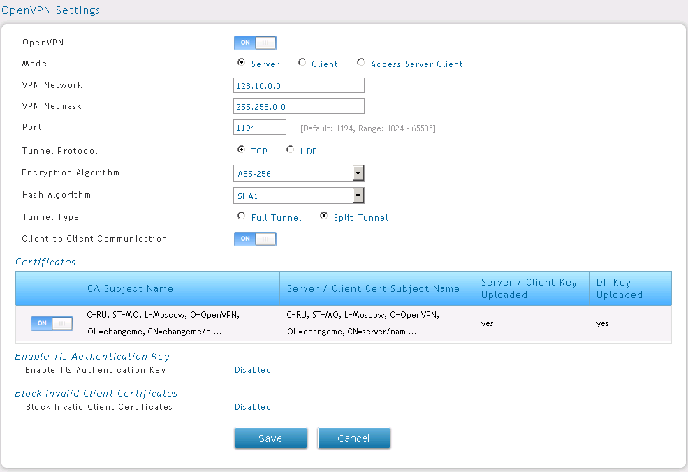

Всем доброго времени суток. перешел с DFL-800 на DSR-500 B1 прошивка версии 3.07_ww там заявлена поддержка OpenVPN, при попытке его настроить получаю странную картину, туннель строится, но с клиента сервер (DSR) не пингуется и, соответственно не пингуются сети за DSR'ом

Комментарий к файлу: конфиг на dsr
config_dsr.png [ 21.68 KiB | Просмотров: 4557 ]

у вас точно такие сети ? мне кажется на DSR указывается непосредственно сами концы Vpn. Я конечно не фанат этого устройства , но мне так кажется .

ваша первая ошибка
Сам от сего не в восторге, но старичок погорел пришлось менять, а нового DFL-260E уже в продаже не нашёл начальство резюмировало покупать сие чудо.
не сразу заметил что на скрине маска не правильная, поставил 255.255.255.0 но ничего не изменилось.
С сетями вот что:
в LAN создано 2 VLAN с адресами 192.168.0.254 и 192.168.1.30 соответственно, клиент OpenVPN получает адрес 128.10.0.6 и два маршрута на эти сети через 128.10.0.5 на интерфейсе 128.10.0.6, но адрес 128.10.0.1 не пингуется и за ним соответственно тоже пусто.

И еще, что ни как нельзя использовать адреса из частных сетей? Вы паблик навесили ....
