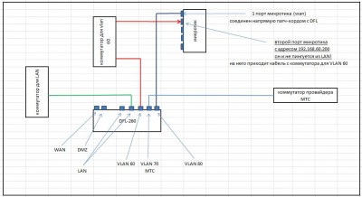

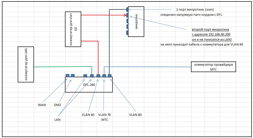

выкладываю схемку.
на arp DFL не ругается. Микротик в логах тоже ничего не дает.
Снимок.JPG [ 92.07 KiB | Просмотров: 6229 ]

цель такой закольцовки то какая?
кстати у вас микротик так же подключен проводами к дфл через лан интерфейс, об этом говорят логи при отключенном vlan80

Цель такого деяния такая:
через vlan 80 (это 5 порт на DFL, он соединен напрямую кабелем с 1 портом микротика) ходят в интернет пользователи которым раздается инет через wi-fi (хотспот) с микротика. Им там разрешено только http и https.
Для этого на микротике сделана подсеть на 16 адресов - организован доступ в интернет дежурному персоналу (дабы не скучали на смене и могли посидеть в соцсетях да кинишку поглядеть:)) )
Второй порт задействован как радио удлинитель для сети VLAN 60 (192.168.60.0/24 - это рабочая сеть офиса) - есть три ноутбука, которые должны цепляться к рабочей сети по воздуху.
(из за нехватки финансирования пришлось выдумать такое вот решение - оно вполне рабочее, просто меня вот гложет отсутствие пинга, да и сбор статистики по SNMP хочу прикрутить)
На схеме видно как зацеплены между собой микротик и DFL.
