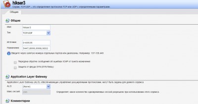

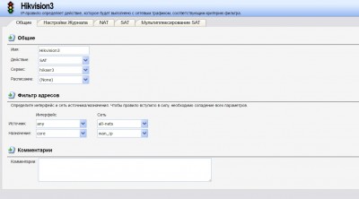

Настроил перенаправление портов на 2 камерах.
На 3-ю камеру не получается. Делаю все аналогично первым двум.
Проверяю порты на сайте portscan.ru - и все порты этого сервиса закрыты.
Подскажите, может где-то ошибочку допустил. Хотя все сделал аналогично первым.

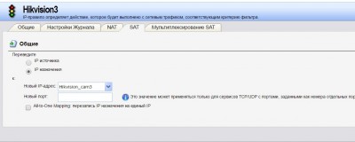

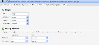

Далее следующие настройки:

Изложено уже лучше. 8)
1 Замените в источнике интерфейс any на wan.
Использование any/all-nets - плохая практика.
2 покажите настройки любой рабочей камеры
3 проверьте корректность сетевых настроек на 3-й камере. особенно шлюз
4 перенесите неработающие правила выше остальных правил и папок

Порядок правил должен быть следующий:
SAT1
Allow1
SAT2
Allow2
SAT3
Allow3
Или также возможно:
SAT1
SAT2
SAT3
Allow 1,2,3
И выполните то что написал Юрий в п.1

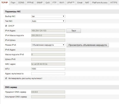

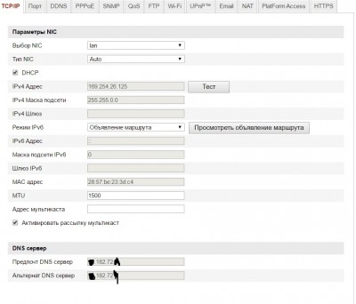

Вот скрины настроек двух камер ( у рабочей - прописан автоматом DNS сервер, у нерабочей - нет).
Все настройки камеры получают автоматом от DFL по DHCP).

Красавец!
Кто ж в мелкомягкой подсети 169.254.*.* работает?!!!
 Заголовок сообщения: Re: Не работает проброс портов DFL-260
СообщениеДобавлено: Пн дек 26, 2016 18:33
И что, все остальные камеры тоже в этой подсети?
И вот он косяк - отсутствие шлюза в настройках камеры!

4. В SAT правилах ты не указываешь порт назначения, у тебя в настройках камер разные порты, на которые ты стучишься на WAN DFL?
