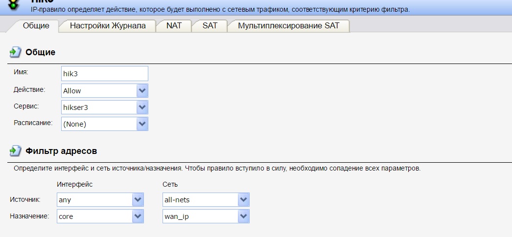

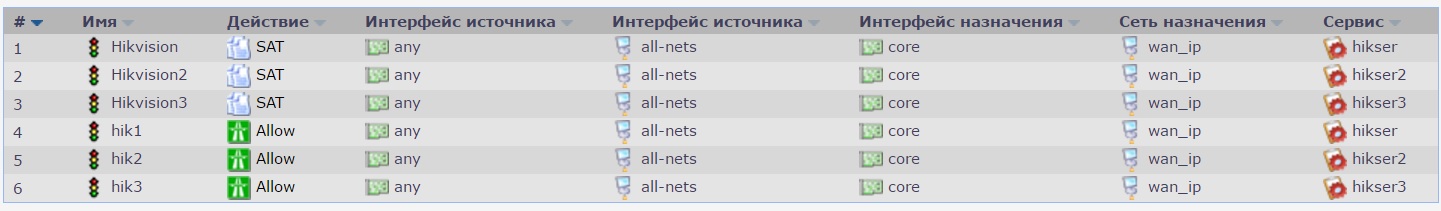

Настроил перенаправление портов на 2 камерах.
На 3-ю камеру не получается. Делаю все аналогично первым двум.
Проверяю порты на сайте portscan.ru - и все порты этого сервиса закрыты.
Подскажите, может где-то ошибочку допустил. Хотя все сделал аналогично первым.

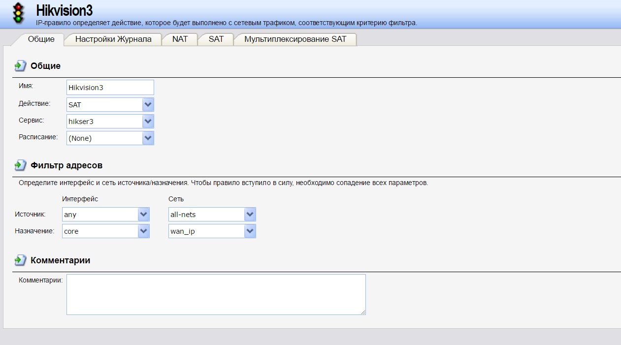

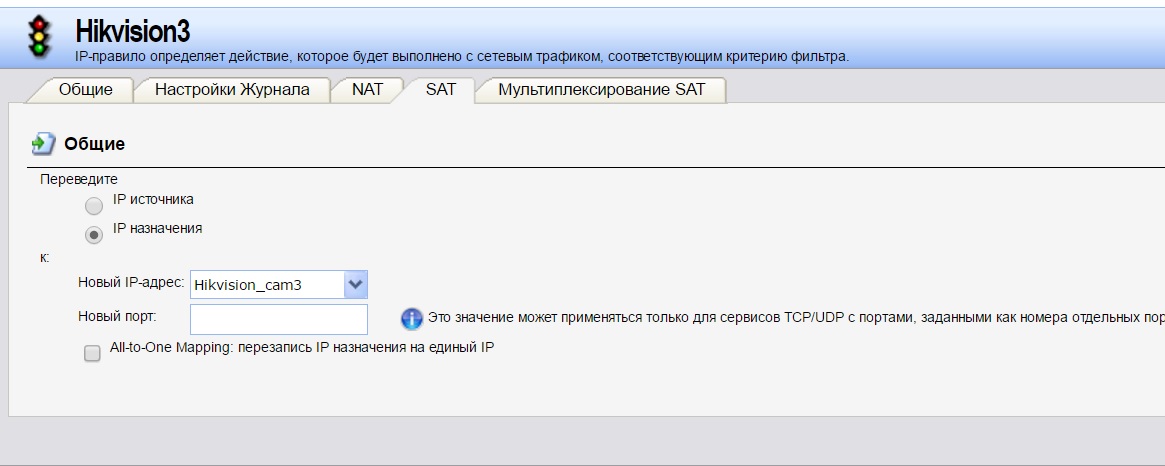

Далее следующие настройки:
5.jpg [ 114.64 KiB | Просмотров: 7944 ]
4.jpg [ 80.72 KiB | Просмотров: 7944 ]

1 Замените в источнике интерфейс any на wan.
Использование any/all-nets - плохая практика.
2 покажите настройки любой рабочей камеры
3 проверьте корректность сетевых настроек на 3-й камере. особенно шлюз
4 перенесите неработающие правила выше остальных правил и папок
Последний раз редактировалось YuriAM Пн дек 26, 2016 15:48, всего редактировалось 2 раз(а).
 Заголовок сообщения: MTRX
СообщениеДобавлено: Пн дек 26, 2016 15:46
Порядок правил должен быть следующий:
SAT1
Allow1
SAT2
Allow2
SAT3
Allow3
Или также возможно:
SAT1
SAT2
SAT3
Allow 1,2,3
И выполните то что написал Юрий в п.1

Все именно так и сделано.

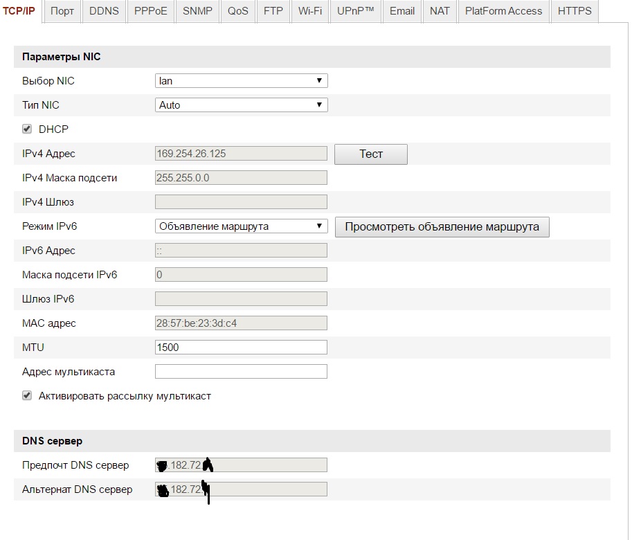

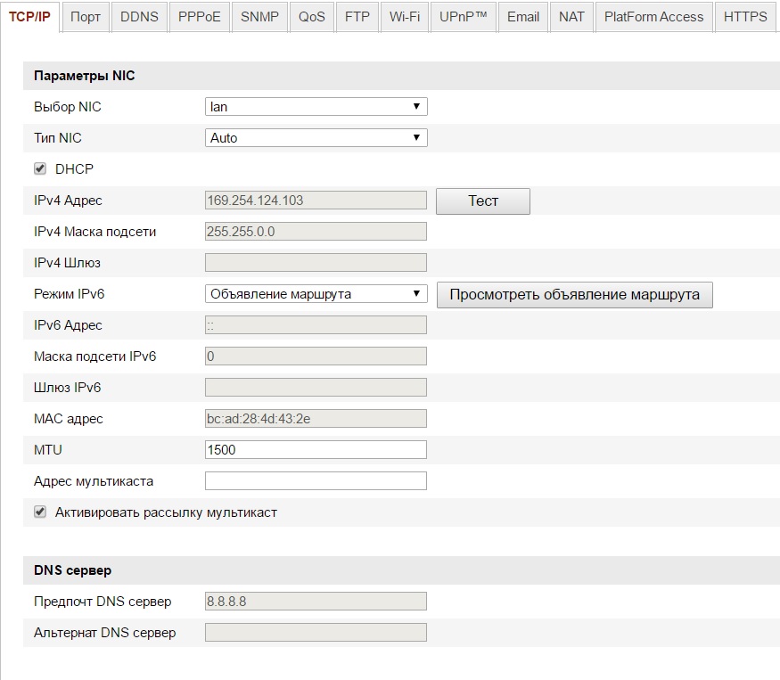

Вот скрины настроек двух камер ( у рабочей - прописан автоматом DNS сервер, у нерабочей - нет).
Все настройки камеры получают автоматом от DFL по DHCP).

Красавец!
Кто ж в мелкомягкой подсети 169.254.*.* работает?!!!
 Заголовок сообщения: Re: Не работает проброс портов DFL-260
СообщениеДобавлено: Пн дек 26, 2016 18:33
И что, все остальные камеры тоже в этой подсети?
И вот он косяк - отсутствие шлюза в настройках камеры!

Тот адрес, что на скринах(169.254.*.*) - не адрес камеры. Камерам адрес присвоен DFLкой в моей подсети (там же стоит галочка получить адрес по DHCP).
СообщениеДобавлено: Вт дек 27, 2016 10:17
нюню...
С какого перепугу то?
Не выдавайте желаемое за действительное!
Vinegret писал(а):
На остальных камерах по DHCP - DNS адреса автоматически проставились.
На этой же стоят четыре восьмерки. Т.е. что-то не дает ему поставить автоматических DNS адрес. Отсюда видимо и не пускает ее в интернет.
Только вот почему так?
Вангую:
У Вас нет связи между DFL'кой и неким коммутатором, на котором висят камера, и судя по всему, несколько компов.
Ввиду отсутствия DHCP-сервера, компы между собой договорились работать в подсети 169.254.*.*, распределили между собой адреса чтоб не пересекаться, а заодно и камере выдали, раз она просит (есть у MS Windows такой механизм создания одноранговой сети а ля "повтыкал и готово").
Поэтому ищите косяк на пути следования пакета от DFL'ки до свича и от свича до камеры.
Самое вероятное - битый патчкорд, или выскочил из разъема.
Более экзотический, но возможный - коммутатор умный, с навитыми VLAN'ами, и патчкорд воткнут не в тот порт или неправильно навит VLAN.
Последний раз редактировалось MTRX Вт дек 27, 2016 13:23, всего редактировалось 1 раз.

4. В SAT правилах ты не указываешь порт назначения, у тебя в настройках камер разные порты, на которые ты стучишься на WAN DFL?
