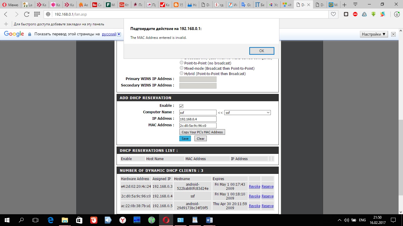

Доброго времени суток. Столкнулся с проблемой при DHCP резервирование адресов. Вхожу NETWORK SETTINGS, затем в ADD DHCP RESERVATION, устанавливаю флажок Enable, в Computer Name: ввожу имя компьютера (пробовал и выбирать его из раскрывающегося меню), IP Address: пробовал вводить IP адрес в ручную, и из списка (все в пределах DHCP IP Address Range), MAC Address: вводил и в ручную и из списка. Кликаю Save, выскакивает сообщение The MAC Address entered is invalid. Кто-нибудь сталкивался с подобной проблемой и как её решить? Необходимо чтобы компьютер или устройство всегда имело один и тот же назначенный IP адрес.

Скриншот показывайте

Вот скриншот.

Дык, вроде mac 2c:d0:5a:9c:96:c0 для адреса 192.168.0.4 уже присутствует в списке, разве нет?

В списке то он присутствует - это верно. Просто в этом списке (NUMBER OF DYNAMIC DHCP CLIENTS) отображается, какие LAN устройства в данный момент арендовали IP адреса. А я хочу, чтобы компьютер или устройство всегда имело один и тот же назначенный мной IP адрес. Я так понимаю устройство должно отразится в списке DHCP RESERVATIONS LIST. А у меня при попытке его туда занести сообщение об ошибки МАС адреса.

А нажатие Reserve в этом списке не решает вопрос?

Нет. Та же самая ошибка выходит. на МАС адрес ругается.

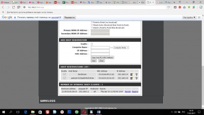

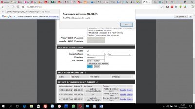

Ох ужжжж... В общем решил добавить еще одно устройство, МАС которого начинается с 00 и оно добавилось легко (см. на скриншоте устройство под именем Bochkarev) . Все остальные устройства, МАС которых начинается не с 00 роутер добавлять отказывается, ругается на некорректный МАС. В качестве эксперимента при внесении в список заменил е4 на 00 и устройство добавилось (устройство под именем android-522bab80fc83d24e на скриншоте) , но проблема естественно не решится.
