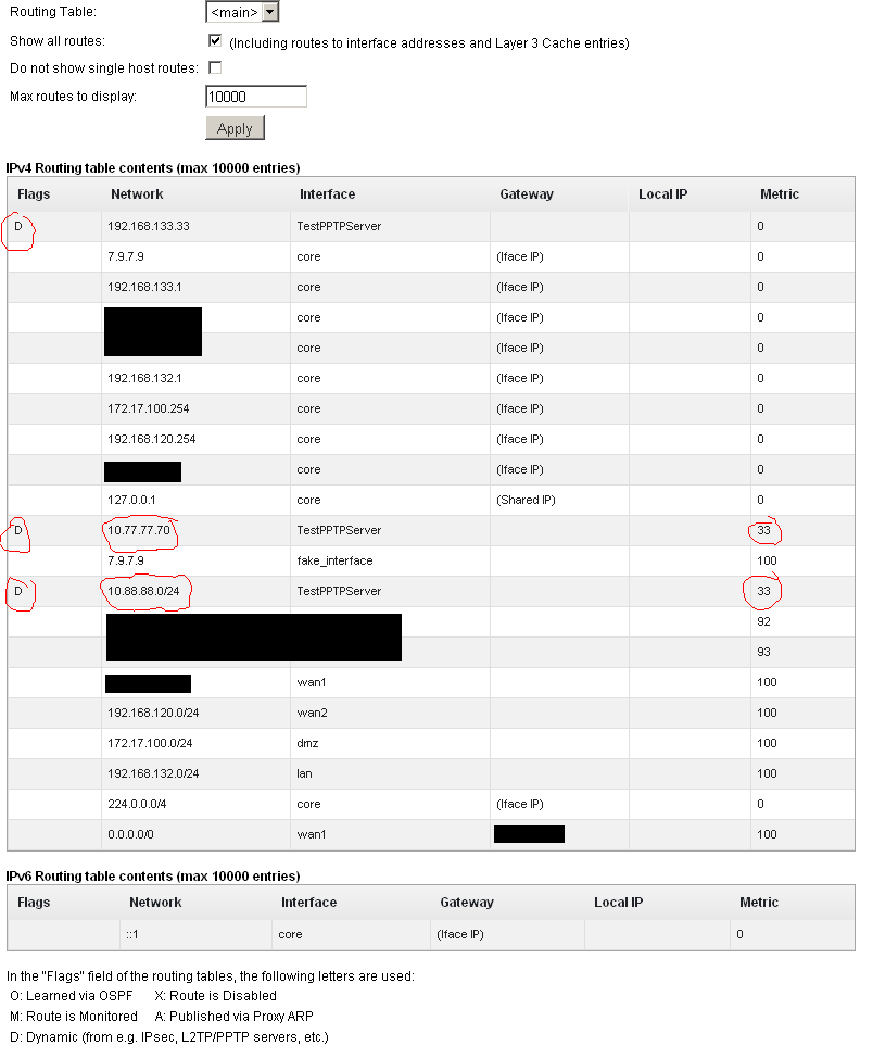

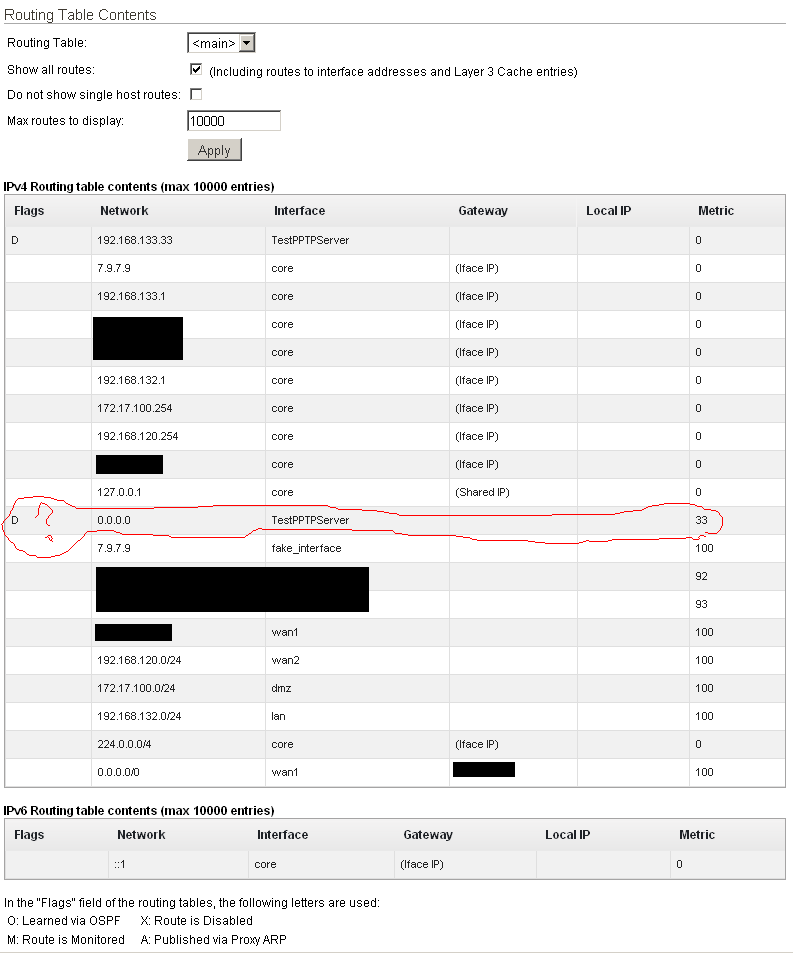

и так, поставил тест на простой конфигурации!
Сразу скажу, что не с нуля настраивал 11.04.01.11, а обновлялся с 10.22.01.04 до 11.04.01.11
если коротко результат: косяк в прошивке есть, но кое-что ещё интересное заметил (об этом ниже на скриншотах).
заметил, просто потому что таблица маршрутизации одна и конфиг простой
Сценарий:
Есть клиент у которого в поле «Networks behind user» прописан объект Test_Group.
add IP4Address Test_Host Address=10.77.77.70 -silent -force
add IP4Address Test_Net Address=10.88.88.0/24 -silent -force
add IP4Group Test_Group Members="Test_Host, Test_Net" -silent -force
add IP4Group Test_Group2 Members=Test_Group -silent -force
Редактирование объекта Test_Host не повлияло на таблицу маршрутизации после «Forcibly Log Out»
А когда поменял объект Test_Group на Test_Group2 и «Forcibly Log Out», то в таблицу маршрутизации попали нужные сети/хосты
До ребута по питанию нужные хосты в таблице маршрутизации сохраняются после «Forcibly Log Out».
На скриншотах ниже видно как отличаются таблицы маршрутизации после «успешного» Forcibly Log Out
Есть какой-то неработающий маршрут 0.0.0.0/0 с той самой метрикой 33 которая прописана у юзера и нигде больше.
После редактирования пользователя и переподключения, появляются правильные сети/хосты с метрикой 33.
Очень жду комментариев от специалистов из D-Link, может они воспроизведут данную проблему у себя и в штаб квартиру напишут. Тогда есть шанс, что поправят косяк в ближайшей прошивке для всех в т.ч. и в 870-ой модели. Я б уже б пошёл покупать, но там такая прошивка первая и с таким косяком для меня это -- неработоспособность железки :((
