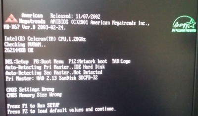

Есть VPN/Firewall Router D-Link DFL-1500, перестал он работать, при включении не издавал сигналов BIOS. Разобрали, сбросили биос джампером (в этом была наша ошибка как оказалось впоследствии). Ситуация не поменялась. При внимательном осмотре выявились вздутые конденсаторы по питанию проца, поменяли и роутер завелся - но издавал 3 сигнала - "бип бип пауза бип" - но при этом не работал - не пинговался - по консоли тоже не отвечал. Разобрали снова - в PCI разъем воткнули старую видеокарту - вот такая картинка - завис на первом экране CMOS Setting Wrong, CMOS memory Sice Wrong, Press F1 to run Setup, Press F2 to load defaultvalues and continue.
Вопрос - как подключить к нему клавиатуру, разъема ps/2 нет, usb не распаян (есть место, но нет разъема и 5 вольт).

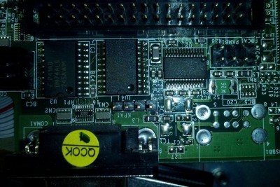

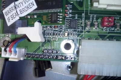

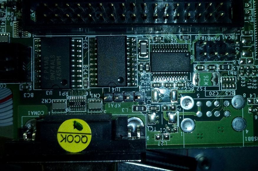

есть разъемы TC4 или PKMB1 (6 контактов, есть 5 вольт), KPA1 (4 контакта есть 1,5 вольт), нераспаянный USB (нет 5 вольт). Есть еще разъем PLR на 11 контактов.

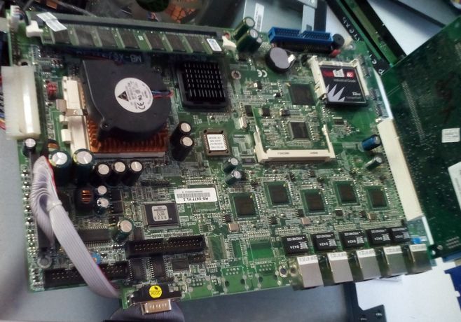

Для PS/2 надо 4 контакта земля, +5вольт, Data и Clock, наверняка где-то она должна была подключаться, было подозрение на разъем KPA1, но там нет 5 вольт, остается usb (не факт что заработает) или TC4 (PKMB1) - там 5 вольт есть. Может на похожих моделях есть аналогичный тип подключения клавиатуры? Как-то она должна подключаться - и похоже что именно ps/2 и возможно что к TC4 - его распиновку бы найти (по виду кстати он похож на USB на материнках но там обычно все 8 контактов, а тут всего 6).

смысл в том что по сути это комп на celeron1200 c ос NetBSD, и pci порт есть, в него и вставили видеокарту чтобы понять почему он не грузится.
