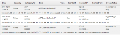

DFL-860e 10.22.01.04-26408 Apr 1 2015
к Lan порту подключена точка доступа (дешевенький маршрутизатор в режиме AP)
в общем такой глюк
звонят мне, говорят - пропал wi-fi
как потом оказалось причины было три:
1 кончился диапазон для DHCP
2 wi-fi роутер скинулся к дефолтным настройкам и стал работать в режиме роутера (на нем включился dhcp и т.п., но при этом пароль на wi-fi остался прежним)
3 случился непонятный глюк, который на лданный момент затрагивает два компа
диапазон я расширил, wi-fi роутер выкинул, купил простую точку доступа
но два компа (подключаемых через точку доступа) не могут получить IP адрес
во первых: они почему то пытаются получить один IP (статик host в dhcp не прописаны и mac адреса у них разные :) )
во вторых: после получения IP, в лог dfl сыпется ошибка (при подключении по кабелю такой проблемы нет)
и сеть на этих компах не работает
на других компах такого нет и никогда не было

вот описание ошибки из лог референса
2.4.3.
no_sender_ip (ID: 00300003)
Default Severity: NOTICE
Log Message: ARP query sender IP is 0.0.0.0. Dropping
Explanation : The source IP-address of an ARP query is 0.0.0.0. Dropping packet.
Gateway: Action drop
Recommended Action: If this is not the desired behaviour, modify the configuration.
Revision: 1
Context Parameters: Rule Name, Packet Buffer
dfl перезагружал
