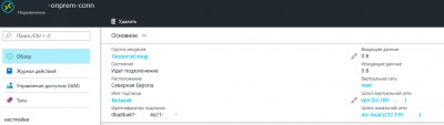

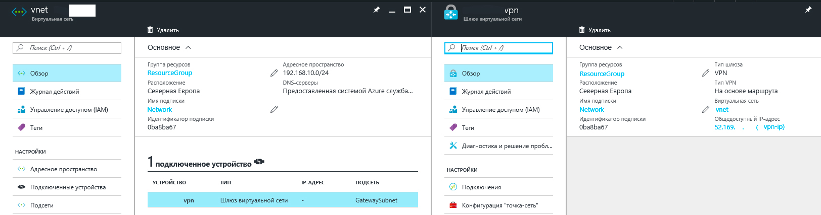

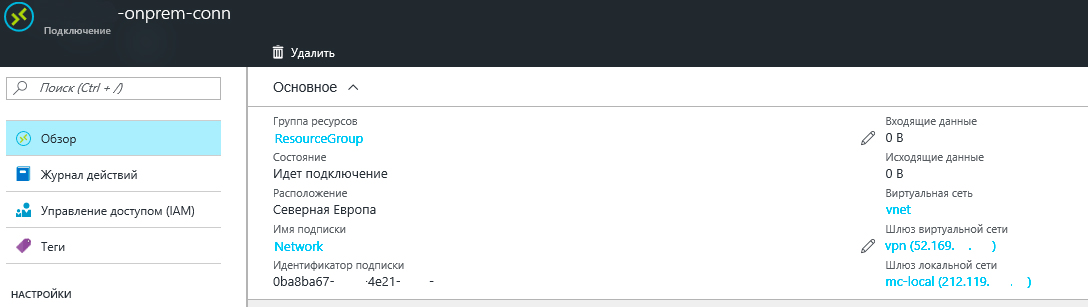

Azure - подключение Сеть — сеть (IPsec)
Комментарий к файлу: Azure - Подключение
azure1.jpg [ 79.8 KiB | Просмотров: 5799 ]

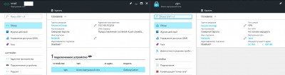

Azure - Vnet
Подсети
Имя Диапазон адресов Доступные адреса
subnet 192.168.10.0/25 123
GatewaySubnet 192.168.10.128/28 10
azure2.jpg [ 174.61 KiB | Просмотров: 5794 ]

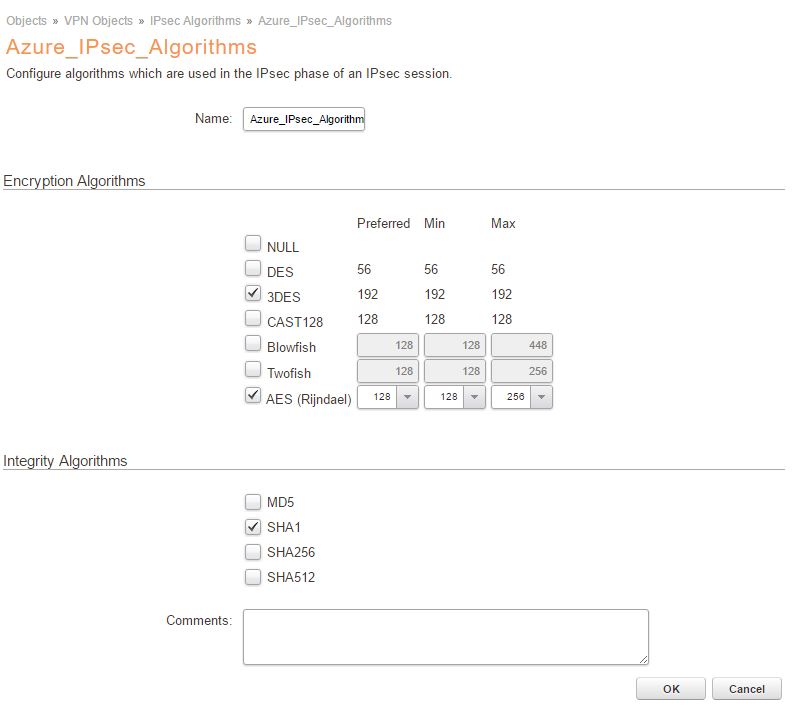

Ниже все настройки Dlink.

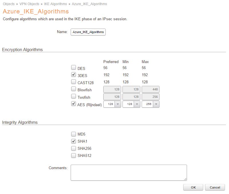

Комментарий к файлу: Azure_IPsec_Algorithms
Azure_IPsec_Algorithms.JPG [ 46.06 KiB | Просмотров: 5756 ]
Комментарий к файлу: Azure_IKE_Algorithms
Azure_IKE_Algorithms.JPG [ 43.82 KiB | Просмотров: 5756 ]

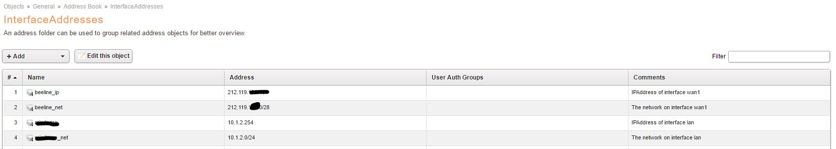

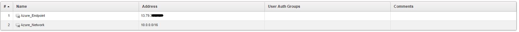

Комментарий к файлу: Object - Azure
object - azure.JPG [ 26.42 KiB | Просмотров: 5756 ]

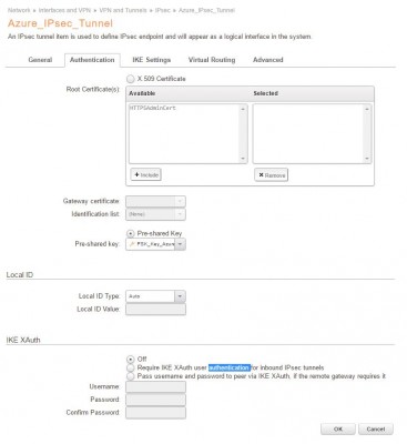

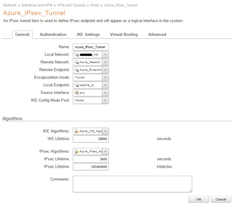

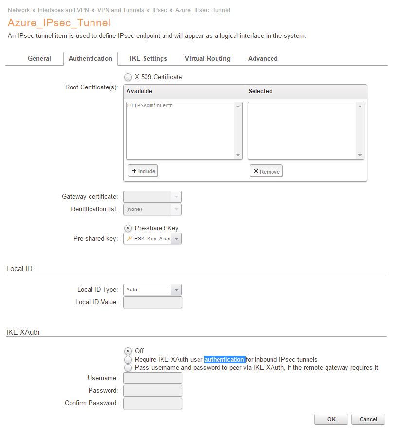

Комментарий к файлу: Azure_IPsec_Tunnel
Вкладка authentication
Azure_IPsec_Tunnel-authentication .JPG [ 66 KiB | Просмотров: 5756 ]
Вкладка General
Azure_IPsec_Tunnel-general.JPG [ 58.24 KiB | Просмотров: 5756 ]

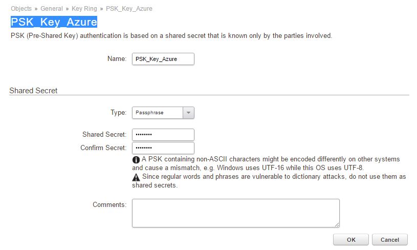

Комментарий к файлу: PSK_Key_Azure
PSK_Key_Azure.JPG [ 46.36 KiB | Просмотров: 5756 ]

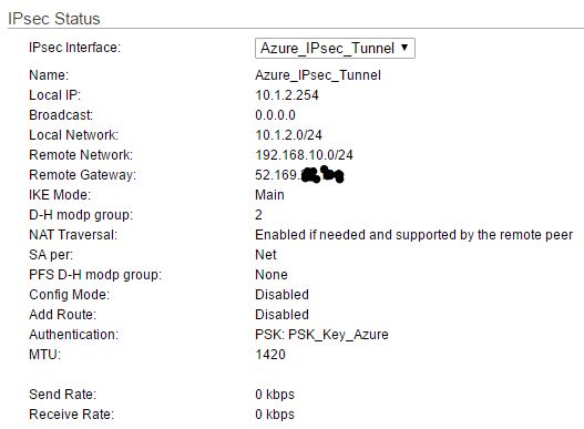

И еще
Комментарий к файлу: Interfaces
Interfaces.JPG [ 51.19 KiB | Просмотров: 5756 ]

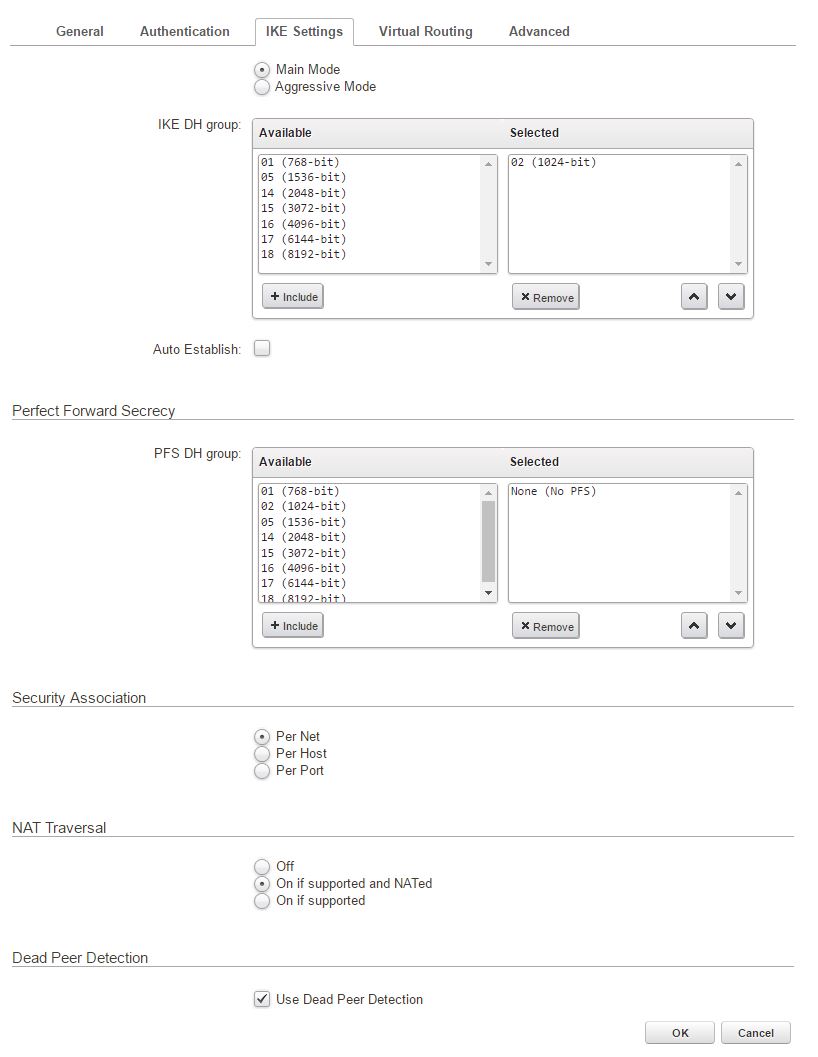

Вкладка ike_settings
Azure_IPsec_Tunnel-ike_settings.JPG [ 75.07 KiB | Просмотров: 5756 ]
 Заголовок сообщения: Re: IPsec VPN DFL 860e - Azure RM

UPD: есть некоторый прогресс, статус подключения в Ажуре меняется с "Идет подключение" на "Успех", но после нескольких секунд возвращается с "Идет подключение".
Передача пакетов в обе стороны = 0.
На Dlink ошибки не изменились.
UPD 2: видимо это бага графической части Ажура, посокльку через powershell статус канала не меняется.
