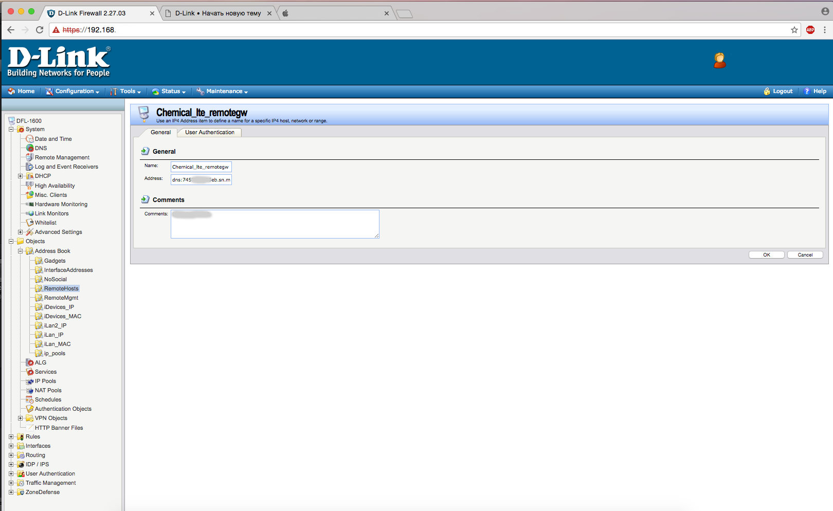

Добрый день, создаю в адресной книге IP4 объект, но вместо ip адреса прописываю туда dns-имя хоста, в виде конструкции
dns:anydnsnamehere.com.net.ru
, dns имя отлично пингуется и работает - но DFL не может резолвить имя, в статусе ipsec где я использую это dns имя отображается 0.0.0.0 - стоит только прописать сам адрес, туннель начинает работать. У меня днс имя 123456789012.sn.mynetname.net - имеет довольно много символов, где-то прочитал, что проблема скорее всего в этом, но пишут если не писать в комментарии ничего - должно влезть и не сломать конфиг... но у меня не сработало. Что делать и куда копать? Есть ли где-то настройка отвечающая за резолвинг имен и за эту частоту?
для лучше понимания приложил снимок экрана
