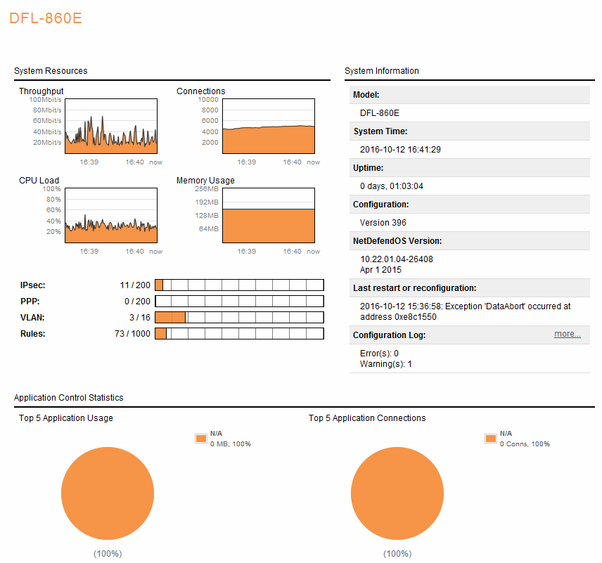

У меня сегодня в разгар рабочего дня дфл-860е внезапно ребутнулся и положил весь офис на несколько минут. После загрузки в систем информэйшен следующее:
Last restart or reconfiguration:
2016-10-12 15:36:58: Exception 'DataAbort' occurred at address 0xe8c1550
Это было жестоко. :?
Стойка питается от ИБП, да и сбоев по питанию не было.
Что это было и появилось ли решение данной проблемы?
зы. яндекс привел именно сюда. аналогичных проблем в других местах не нашел.
error.png [ 42.88 KiB | Просмотров: 6189 ]
