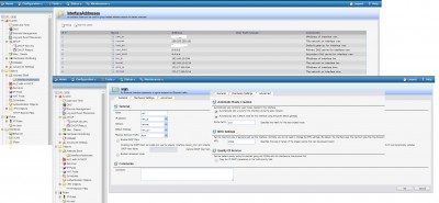

Пытаюсь настроить dfl 260e, как просто шлюз для раздачи интернета.
Втыкаю кабель в WAN, задаю параметры Ip адреса, маску, шлюз, днс. Но интернет на железке не появляется.

Надо иметь ввиду, что для такого начала хорошо использовать мастера начальной настройки.
Лучше начать с него.
Замечание: второй DNS наверное должен быть 8.8.4.4

Хотел, но не могу найти где кнопка запуска setup wizard?
Кнопкой сбрасывал настройки.
Спасибо, поправил.

сразу после сброса настроек в меню появляется вызов визарда. где-то справа.
 Заголовок сообщения: Re: DFL-260e
СообщениеДобавлено: Вт ноя 29, 2016 11:57
и wannet должен быть вида 192.168.13.0/26

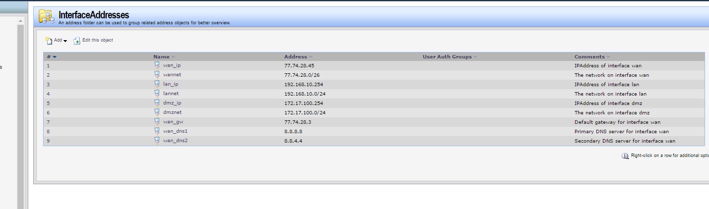

Вам выдали такую маску. На основе IP и маски сети надо вычислить сеть.
Считается в уме или сетевым калькулятором.

Произвёл настройку через wizard, маску сделал 255.255.255.0/26
Не пингует с железки хосты, на примере 8.8.8.8

Я вам о wannet все, что надо, сказал. Осталось только ее правильно сделать. Пока что это не так.
Можете посмотреть на lannet и dmznet для примера.

Сделал, по примеру. Не завелось.
на DFL860e таких проблем не было.

Благодарю за иронию.
DFL860e нет под рукой, тогда мы не обращался.
В том то и дело, делаю всё как надо, но не заводится шайтан машина.
settings.jpg [ 107.07 KiB | Просмотров: 5769 ]
