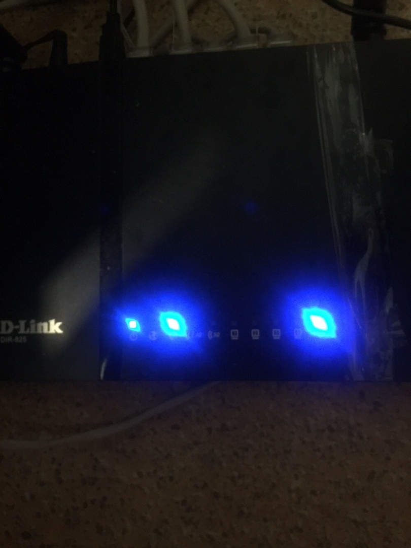

СообщениеДобавлено: Чт фев 20, 2020 16:26
Зарегистрирован: Чт фев 20, 2020 15:44
Здравствуйте.Зашел на сайт настроек по айпи (192.168.0.1) начал обновлять ПО и отменил или выключить роутер,из-за это видать полетел он.Теперь включаю роутер и только лампочки прогружаются. Раньше прогружались некторое время, а потом вставали на свои места,а сейчас просто прогружаются. Оставлял на ночь включеным не помогло. На сайт по айпи больше зайти не могу, настройки пытался сбросить не помогло,но зато нашёл способ как подключить интернет. Зажал кнопку впс в выключенном состоянии и не отпуская её включил роутер и начали работать 3 лампочки(ПИТАНИЯ USB И СИНХРОНИЗАЦИЯ ВРОДЕ) и начал работать только интернет. приставка телевидения не работает. ПОМОГИТЕ ПОЖАЛУЙСТА
Комментарий к файлу: D-LINK DIR-825
-4v6bE_iFOE.jpg [ 192.6 KiB | Просмотров: 15115 ]
СообщениеДобавлено: Чт фев 20, 2020 17:02
Сообщений: 1060
Откуда: Ryazan
Необходимо сбросить настройки роутера кнопкой Reset. Держать на включенном роутере 10 секунд, либо секунды 4 при включении.

СообщениеДобавлено: Пт фев 21, 2020 18:57
Зарегистрирован: Чт ноя 02, 2017 18:56
Сообщений: 43
Зажмите кнопку ресет на 10 секунд (сброс до заводских настроек ) после если не сможете зайти по ip ( не будет открывать страничку настроек ) то пропишите статический ip на вашем пк ( в центре управления сетями и общего доступа - изменение параметров адаптера - подключение по локальной сети либо Ethernet ) и должно все получиться .
