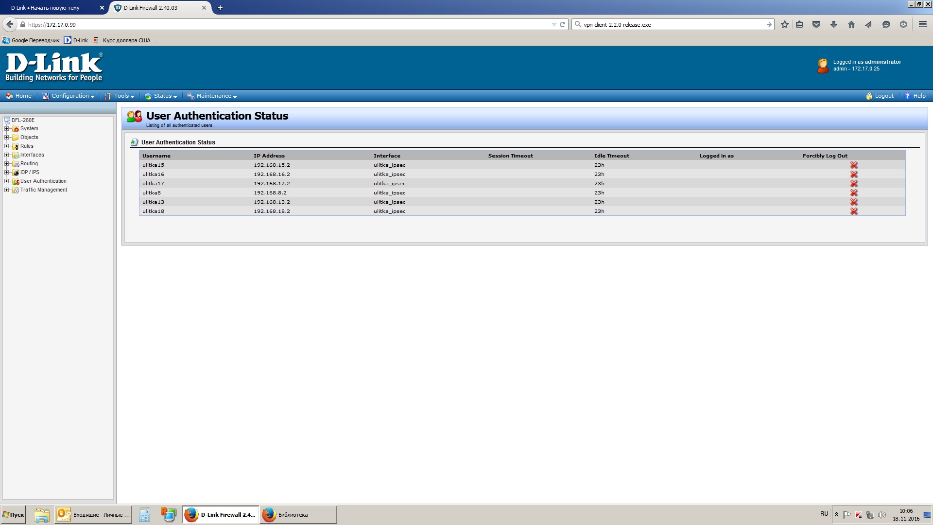

Здравствуйте!
Подскажите, пожалуйста, по работе ipsec на dfl-260e. Есть несколько клиентов с ноутбуками, которые из разных мест подключаются к корпоративной сети. Удаленный клиент 1 подключается из дома через домашний роутер с адресом внутри сети 192.168.0.100 и имея внешний адрес, скажем, 77.24.61.55 Клиент 2 подключается из другого места имея тот-же адрес вн. сети 192.168.0.100 и внешний 95.77.55.21 Оба используют впн клиент, установленный на ноутбуках.
Будут ли они мешать друг другу при работе с ресурсами корпоративной сети?
Что будет если пытаться пинговать адрес 192.168.0.100 из корпоративной сети?
dfl.jpg [ 238.84 KiB | Просмотров: 8762 ]

адреса клиентов должны быть разными. без вариантов.

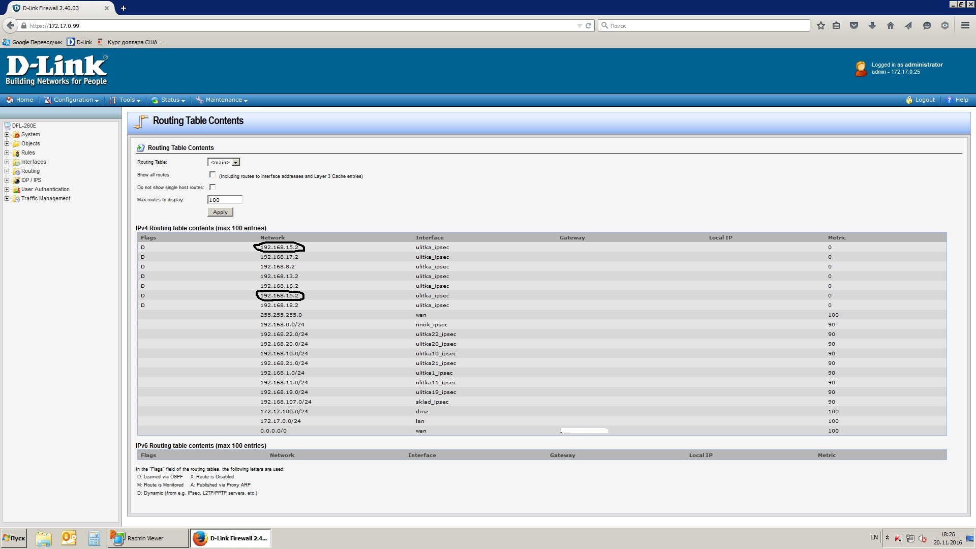

Мат часть. Вы вопрос внимательно прочитайте. Адрес 192.168.0.100 находится за натом и это обычная ситуация. Вчера провел эксперимент на одной из точек с адресом внутри сети 192.168.15.2 и дома сделал такой-же. Вот результат. Как вы считаете, работает это или нет, интересно услышать мнения?
44.jpg [ 309.62 KiB | Просмотров: 8702 ]

Я использую IPSEC а не L2TP. Логин и пароль разные. Это таблица маршрутизации, где "D" - динамический туннель.

lexa2007 писал(а):
Вчера провел эксперимент на одной из точек с адресом внутри сети 192.168.15.2 и дома сделал такой-же... Как вы считаете, работает это или нет, интересно услышать мнения?
Вы хотите сказать, что пингуете обе машины когда они одновременно подключены? Сомневаюсь. Вне зависимости от типа тоннеля.
