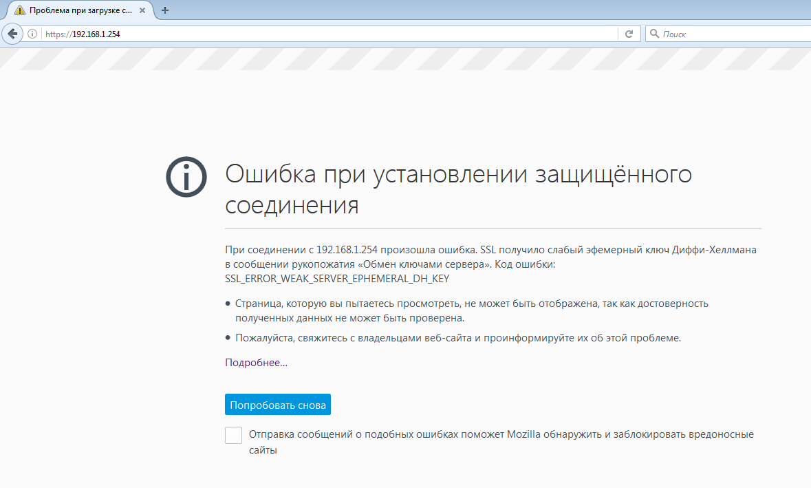

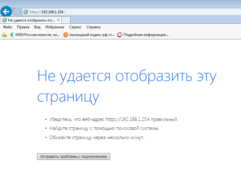

Брандмауэр отключен, антивирус отключен, в настройках браузера IE сделано все, что описано выше, роутер перезагружен.
Вот что отображается. Такое впечатление, что на устройстве используется старый сертификат, с которым новые браузеры работать не хотят(или что-то вроде того).

В общем сам отвечаю на свой вопрос. Вышел из ситуации следующим образом:
Достал из кладовки старый компьютер с Windows XP и Internet Explorer 8, на всякий случай сменил дату на 2013-й год. Зашел с компьютера на устройство(пустило без всяких проблем), после чего обновил прошивку до версии 2.11(обновление прошло нормально, настройки не сбросились). После обновления смог заходить уже со всех компьютеров.
Что это было - я так и не понял. Похоже, что новым версиям браузеров не нравится сертификат от старой прошивки.
Вероятно никто кроме меня с такой проблемой не сталкивался, потому что все наверное заходят по http, а у меня был разрешен вход только по https.
