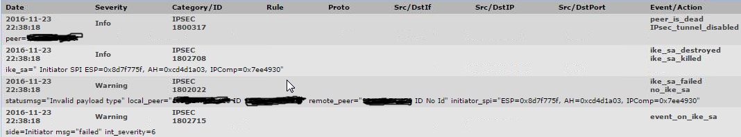

 Заголовок сообщения: Re: не поднимается ipsec tunnel dfl
СообщениеДобавлено: Ср ноя 23, 2016 22:46
Зарегистрирован: Чт янв 05, 2006 09:40
Сообщений: 132
да движение началось но не надолго

 Заголовок сообщения: MTRX
СообщениеДобавлено: Ср ноя 23, 2016 22:51
1. PSK точно одинаковый?
2. Покажите скрины настроек тоннеля но обоих железках.
