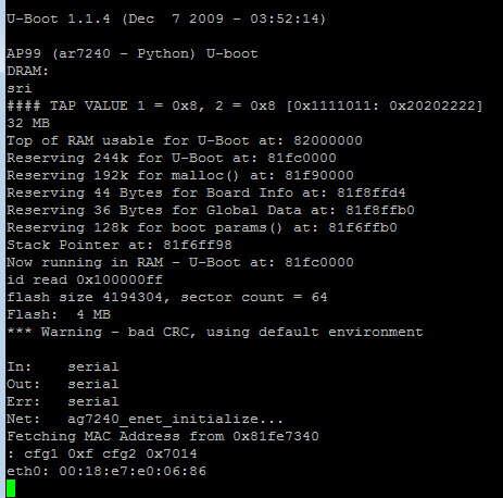

Мутить тему новую не буду, а просто вопрос,
Здравствуйте.
DIR 615. P/N: RIR615E4B....E4E, H/W Ver.: E4, F/W Ver.:5.10RU.
Достался в виде трупа. Не разбирали и не паяли. Возможно просто неудачная прошивка была.
Подключение по tftp не проходит. А uart выдаёт следующее,
Screenshot_631.png [ 19.64 KiB | Просмотров: 8732 ]
И ничего не успеваешь ни нажать, ни ввести.
Заранее благодарю за помощь.
СообщениеДобавлено: Пн мар 05, 2018 15:34
Сообщений: 454
Saboteur-2,
Попробуйте эту инструкцию: viewtopic.php?f=3&t=153308&start=2370#p878729
