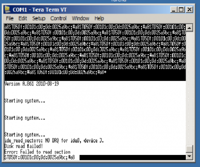

Здравствуйте!
подскажите как быть и что делать ?
потерял доступ к dfl 860E
В сети ее не видно
сброс настроек ничего не дает
при подключении через консольный кабель выдает ошибку
12.png [ 21.58 KiB | Просмотров: 4007 ]

поищите по форуму , если спасете файл лицензии - то можно .
если нет (померла карточка ) - ВСЕРВИС или на помойку

Автор не несет ответственности за любой вред или пользу, причиненные в результате использования этой инструкции.
Все устройства одной модели DFL имеют одинаковое содержимое Флеш-диска за одним исключением. У каждого экземпляра DFL есть свой уникальный
файл LICENSE.LIC с зашифрованным ключом, привязанным к MAC адресам интерфейсов. Восстановить содержимое этого файла самостоятельно, без
обращения в сервис-центр, невозможно.
Итак, чтобы реанимировать отказавший файрволл D-Link серии DFL надо:
1. Вскрыть отказавший DFL. Извлечь его флеш-диск
2. Сохранить с этого флеш-диска файл LICENSE.LIC в безопасном месте.
3. С помощью Norton Ghost, Acronis, WinHex, Paragon или подобных программ скопировать образ с флеш-диска исправного устройства на флеш-диск неисправного
4. Восстановить на флеш-диске неисправного устройства его оригинальный файл LICENSE.LIC.
5. Установить флеш-диск неисправного устройства на место и собрать DFL.
6. Восстановление закончено.

1. Как следует из содержания, извлечение и сохранение в надёжном месте файла LICENSE.LIC даже для вновь приобретенного
устройства D-Link DFL - очень полезное мероприятие.
2. В DFL стоят CompactFlash c одним разделом на 128 МБайт и файловой системой FAT16. Как показал опыт, подходят CF на 4 ГБ, если на них записывать образ
программой WinHEX побайтно, без всякого сжатия. Исходя из этого можно предположить, что подходят все CF емкостью до 4 ГБ, а также, что образ диска на них
лучше записывать с разделом размером 128 МБайт.
