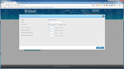

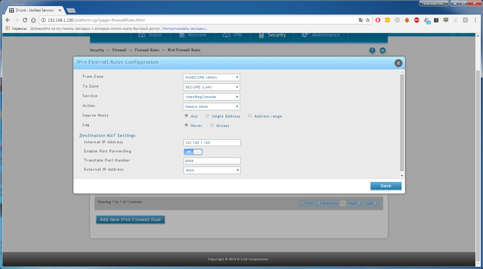

Добрый день. Проблема в следующем. На D-Link DSR-250 не работает перенаправление портов. Создаю новый сервис согласно мануалу, в нём указываю диапазон портов с какого на какой осуществляется форвардинг (см.вложение), далее создаю правило на фаерволе, в нем согласно мануалу указываю сервис и прочие настройки (см.вложение), применяю и.. ничего не происходит, порт извне согласно сайту 2ip закрыт, попасть на свой видеорегистратор извне я не могу. Может дело в прошивке ? У меня стоит 2.11_RU. С установленным ранее роутером Asus RT AC66U проблем с форвардом портов небыло. Пробовал убирать "птичку" с Enable Port Forwarding , пробовал оставить данную опцию активированной результата ноль. В чем может быть проблема ?
Firewall Rule.png [ 131.33 KiB | Просмотров: 3433 ]
Сustom Service.png [ 150.56 KiB | Просмотров: 3433 ]
