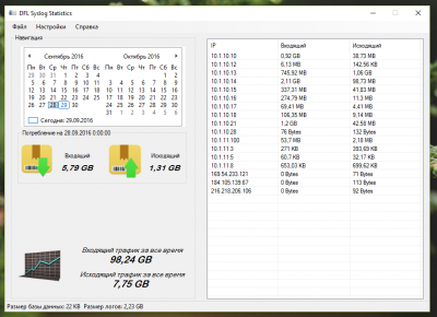

Всем привет.
Установив и настроив свою железку, задумался я о подсчете траффика на ней. Поискав в интернете, наткнулся на уважаемого danilovav с его программой.
Скачал, установил иии... ничего нет
*картинка банковского работника из южного парка*
Программа отказывалась работать ссылаясь на занятый (?) порт, да и вообще мне кажется странной затея с установкой Apache, MySQL ради не слишком сложной программы.
Огорчился, и понял что придется писать самому.
Но, в отличие от программы господина danilovav моя программа может вести только подсчет траффика (входящий, исходящий), поэтому я ни в коем случае не хочу конкурировать, или отбирать пользователей и лишать заработка.
Просто если кому то интересно решение, отпишитесь, как выпущу стабильную версию, которой не стыдно поделиться, и обязательно ввыложу на обозрение.
Критика и расширение функционала (в пределах разумного) приветствуется.

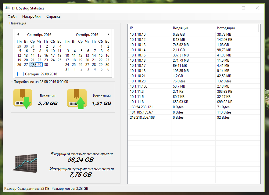

Скриншот беты во вложении
Screenshot_31.png [ 109.8 KiB | Просмотров: 2545 ]

Ну так я тоже не просто в файл пишу. SQLite намного проще и не требует установки целого сервиса MySQL.
По поводу резолва. У хостеров на одном IP-сервера может находиться более нескольких сотен сайтов, возникает проблема - на каком именно он был.
И все же у меня не получилось заставить нормально работать сервис Данилова. Ставил по ману.
