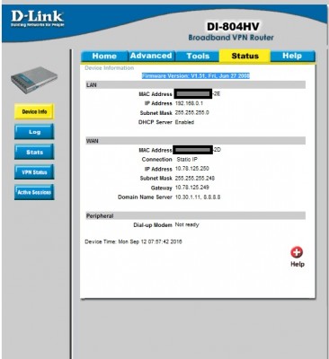

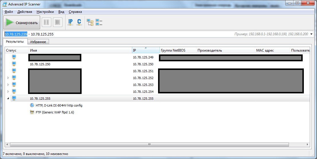

мучаюсь пару дней, собственно проблема:
есть аппарат di-804hv, Firmware Version: V1.51, Fri, Jun 27 2008
есть подсеть 10.78.125.248/29
ip нашего длинка 250
вопрос почему он вешается еще и на 255 ip? мне он нужен под другое устройство.
картинки внизу
спасибо если поможете.
Комментарий к файлу: скан подсети
2.jpg [ 126.8 KiB | Просмотров: 6060 ]
Комментарий к файлу: собственно настройки
1.jpg [ 74.24 KiB | Просмотров: 6060 ]

СообщениеДобавлено: Пн сен 12, 2016 14:48
admtush писал(а):
то почему РЕСУРСЫ ДЛИНКА висят на широковещательном айпи? а не на родном 250?
Может это ip scanner дуркует? На этом адресе отзывается web-сервер?
СообщениеДобавлено: Пн сен 12, 2016 15:02
Зарегистрирован: Пн сен 12, 2016 11:17
Сообщений: 10

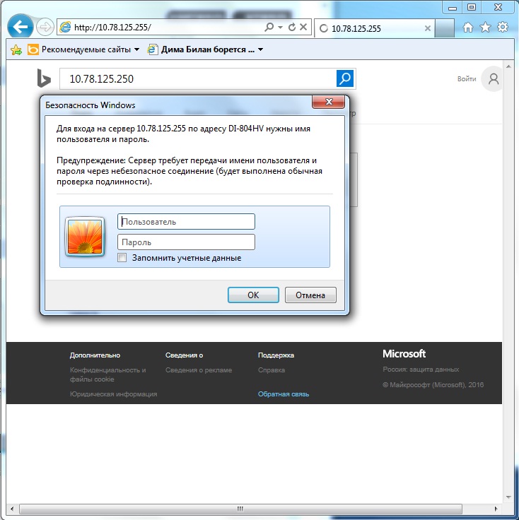

да. и даже больше на 250 ипе, который собственно в него и вбит, он не отзывается только по 255
Комментарий к файлу: жара
3.jpg [ 112.29 KiB | Просмотров: 6042 ]

СергейП писал(а):
Проверьте, что покажет другой сканер.
по большому счету какая разница что он покажет)
вон картинку же приложил там четко видно что я логинюсь в длинк по широковещательному ипу, а не по его вбитому в интерфейс.
может есть какой-то способ его отрубить. в этой подсети он не нужен совершенно

СообщениеДобавлено: Пн сен 12, 2016 15:24
Да, увидел)
