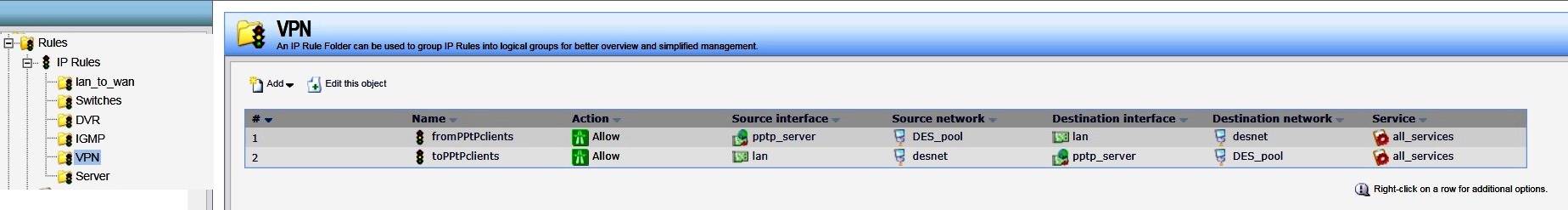

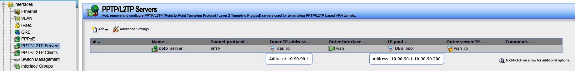

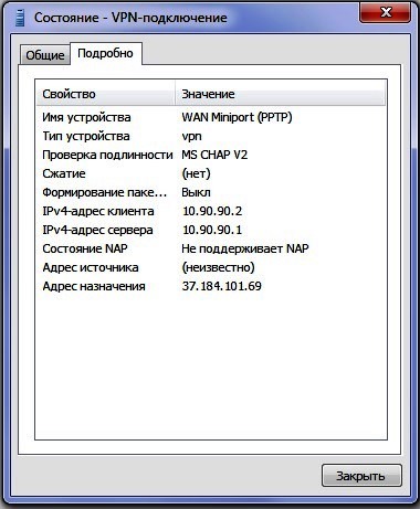

Здравствуйте! Есть удалённый объект. Там стоит роутер DFL-260E и коммутатор DES-3200. У коммутатора "слетела" прошивка и он сбросил свои настройки на дефолтные и стоит сейчас как просто свич. Дефолтный адрес у него 10.90.90.90. Существующие адреса в сети 192.168.0.хх, раздаёт по DHCP роутер. Как удалённо через VPN попасть на WEB-морду коммутатора (и вообще возможно такое сделать?). На коммутаторе настроен VPN сервер по инструкции в FAQе http://www.dlink.ru/ru/faq/85/479.html только с заменой адресов. pptp_ippool (10.90.90.1 - 10.90.90.200). В настройках PPTP Server'а: Inner IP address: lan_ip (10.90.90.1).
Правила IP Rules: Создал два правила, 1-е: fromPPtPclients - Source interface: pptp_server, Source network: pptp_ippool, Destination interface: lan, Destination network: desnnet (10.90.90.0/24).
И 2-е: toPPtPclients: Source interface: lan, Source network: desnnet (10.90.90.0/24), Destination interface: pptp_server, Destination network: pptp_ippool
VPN соединение устанавливается, я получаю адрес 10.90.90.2, но вот зайти на WEB интерфейс коммутатора (10.90.90.90) всё равно не получается... Подскажите, что не так делаю?

СообщениеДобавлено: Пт сен 02, 2016 11:52
Сообщений: 588
на DES-3200 надо выставить IP из диапозна лан интерфейса dfl
шлюзом на DES-3200 выставить lan_IP dfl
на pptp сервере выставить адресное пространство отличное от сети лан dfl
нарисовать нужные правила, для доступа к лан через пптп

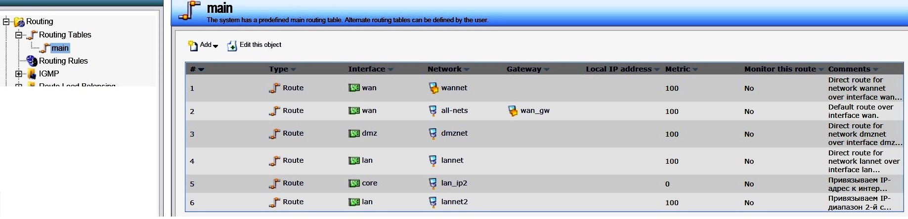

Настроил вторую сеть по инструкции из ссылки из поста MTRX, из веб-морды роутера он сам себя по адресу 10.90.90.1 пингует. А вот до коммутатора (10.90.90.90) из веб. интерфейса роутера, пинга нет. Подскажите какие правила прописать ещё надо, что бы пинг до него дошёл? Так же когда подключаюсь через VPN пингов тоже нет...
Кстати при добавлении в адресную книгу подсети 10.90.90.0/24 даёт ставить только префикс /24, ни 16, ни 8 пишет ошибка в префиксе сети...
PS. Коммутатор точно сброшен в настройки по дефолту. Попросил сотрудника поставить на своём компе 10.90.90.92 и зайти на веб. интерфейс и попинговать заодно. Всё работает. Пока на коммутаторе все оставил как есть (в дефолте) самому интересно решить ситуацию с удалённым доступом к убежавшему коммутатору не отвлекая сотрудников, ну и тем более не выезжая на объект...))) Вариант с тимвьюером тоже конечно интересный. Но это нужно иметь кого-то из знакомых там. Отвлекать его, или подстраиваться под его график, когда комп свободен и т. п. Да и паранойья у людей, давать удалённый доступ к компу боятся...

СообщениеДобавлено: Ср сен 14, 2016 17:53
паранойя не паранойя . есть Тимка без инсталла ,
запустил и все , продиктовал ID и пароль
зайти на коммуататор и приколотить ему IP . и отпустить человека - 10 минут ;-)
а не пингуется по всей видимости что вы не в одном Ethernet сегменте , может быть такое.
так что тимка - вам самое то ;-)
