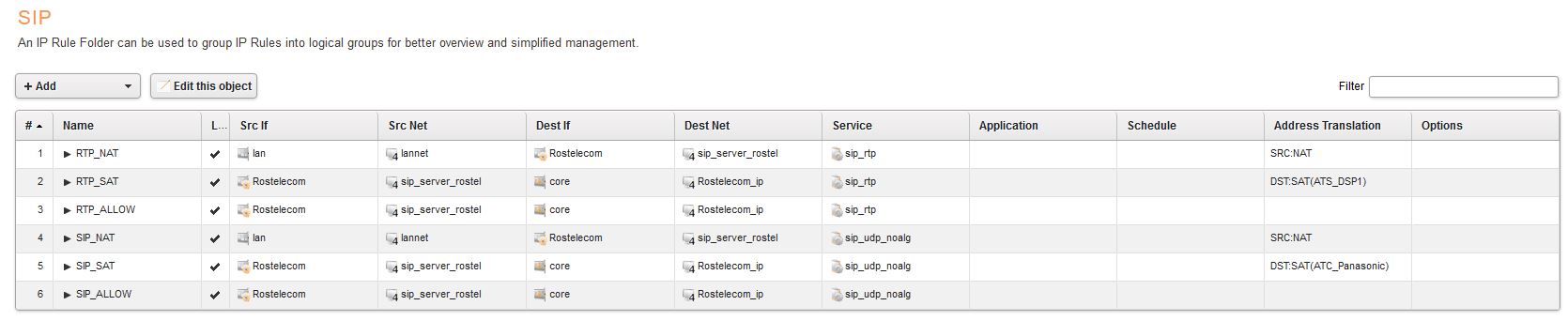

В данный момент у меня 3 правила для SIP и три правила для RTP, cкриншот приложил, скажите, является ли это пробросом портов?
Комментарий к файлу: Правила
Rules.JPG [ 74.22 KiB | Просмотров: 4537 ]

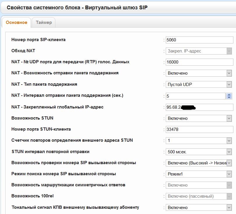

1. На АТС Panasonic нужно включить "Обход NAT" и указать внешний IP адрес.
2. На firewall DFL-860E cоздать папку для правил IP телефонии и поместить её выше всех существующих других папок и правил.
3. Создать по три правила без функции ALG, для SIP и RTP, первым в списке должно быть правило NAT, затем SAT, затем Allow.
Правило SAT для SIP должно отправлять трафик на IP АТС, Правило SAT для RTP должно отправлять трафик на IP голосового процессора АТС (DSP).
Для сервиса SIP указать порт источника и назначения UDP 5060. Для сервиса RTP указать диапазон портов для источника и назначения 5061-65535.
Пояснения к скриншоту с правилами:
Rostelecom = PPPoE соединение или ваш внешний интерфейс
sip_server_rostelel = ip вашего сервера регистрации sip на стороне провайдера
sip_rtp = сервис проброса портов 5061-35535
sip_udp_noalg = сервис проброса портов 5060 без функции ALG
ATS_DSP1 = IP адрес голосового процессора АТС
ATS_Panasonic = IP адрес АТС
Комментарий к файлу: DFL-860E
Снимок2.JPG [ 74.47 KiB | Просмотров: 4503 ]
Комментарий к файлу: АТС
Снимок.JPG [ 158.3 KiB | Просмотров: 4503 ]
