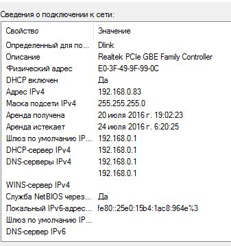

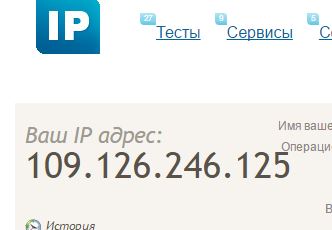

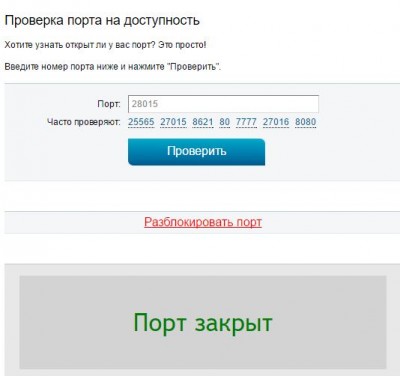

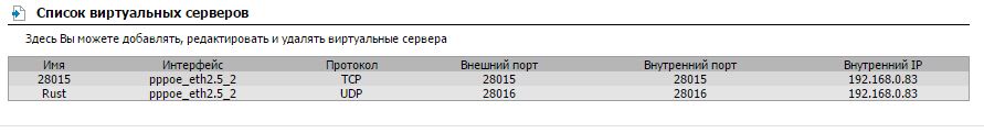

Подскажите как открыть порт 28015, все везде прописал, и в роутере и в бренд маузере и все равно ни как. Порт 28016 открывается при запуске сервера а порт 28015 ни в какую. Я уже все перепробовал. Кроме перезагрузки. Прикладываю скрины.

СообщениеДобавлено: Сб июл 23, 2016 15:21
Внешний адрес белый или серый?
А как проверить ?
СообщениеДобавлено: Сб июл 23, 2016 15:56
Зарегистрирован: Сб июл 23, 2016 15:09
Сообщений: 19
На сайте указан вот этот адрес.
123.JPG [ 16.97 KiB | Просмотров: 5581 ]
СообщениеДобавлено: Сб июл 23, 2016 16:00
Не на сайте, а в статусе wan-соединения роутера надо посмотреть.
wan совсем ни где не указан, есть только LAN IP: 192.168.0.1

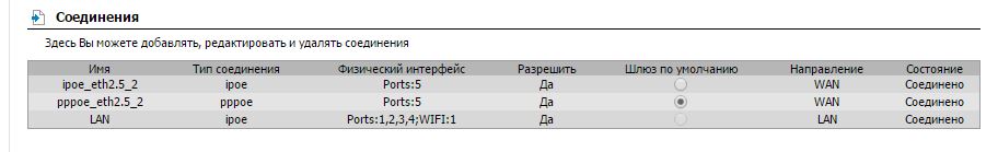

СообщениеДобавлено: Сб июл 23, 2016 16:12
На каком из соединений стоит "Шлюз по-умолчанию"? Поставьте на pppoe.
В данном случае wan - общее название внешнего интерфейса
Общий шлюз на нем установлен всегда, если же его сменить, то телевизор не показывает.

А какая-нибудь программа или служба на компьютере слушает порт 28015? Что должно отвечать при запросе на этот порт?
Этот порт нужен для отображения игрового сервера в браузере клиента игры, чтобы другие игроки могли его видеть. При запуске сервера, порт 28016 открывается и я на сайте проверяю открыт порт или нет, а вот порт 28015 ни в какую не открывается и сервер не видно. К серверу можно подключиться только по ip. Я уже не знаю что делать.
СообщениеДобавлено: Сб июл 23, 2016 20:22
Ну, судя по скриншотам, прошивка на роутере древняя. Обновите до актуальной, сбросьте его в дефолт и настройте заново. Может взлетит)) И еще: на 28015 точно только TCP нужен? И еще: брандмауэр винды или еще какой фаерволл не препятствует? И еще: тип сети на компе какой: Общественная или Частная?

СергейП писал(а):
Про обновление понял, попробую. я ставил и общий протокол с udp и толку 0. брендмауэр выключен полностью но правила я там прописывал тоже. больше ни чего не установлено.
