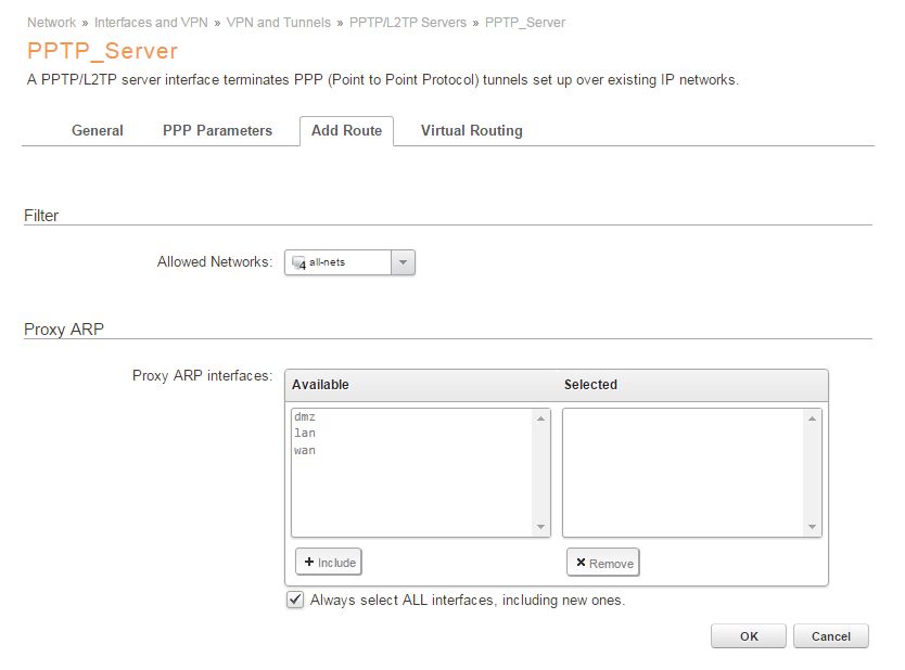

Скрины:
Настройки PPTP-сервера:
PPTP_Server.jpg [ 30.71 KiB | Просмотров: 8159 ]

1. В первом правиле вместо lan_ip должен быть PPTP_Pool.
2. Не принципиально, но я обычно в настройках сервера оставляю только шифрование RC4 128 bit и аутентификацию по MS-CHAP v2 authentication protocol, на клиенте, соответственно тоже.
Да, и еще: у Вас PPTP_Pool входит в подсеть lannet?
Попробовал, не хочет коннектиться
Да, входит.
