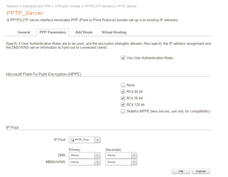

Обновил прошивку до 10.22.01.04-26411
Ничего не изменилось(((
Скрины:
Настройки PPTP-сервера:
PPTP_Server.jpg [ 30.71 KiB | Просмотров: 8133 ]
PPTP_Server2.jpg [ 56.33 KiB | Просмотров: 8133 ]
PPTP_Server3.jpg [ 43.27 KiB | Просмотров: 8133 ]

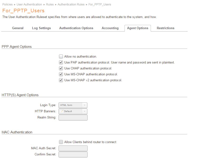

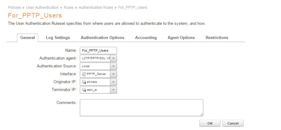

User Authentication:
User authentication.jpg [ 37.34 KiB | Просмотров: 8133 ]
User authentication2.jpg [ 54.65 KiB | Просмотров: 8133 ]

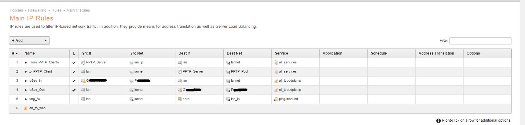

IP Rules
Комментарий к файлу: Main rules
Main rules.jpg [ 98.77 KiB | Просмотров: 8133 ]
Комментарий к файлу: Lan to Wan rules
Lan To Wan.jpg [ 61.79 KiB | Просмотров: 8133 ]
Единственная запись лога:
Лог.jpg [ 25.24 KiB | Просмотров: 8133 ]

СообщениеДобавлено: Ср мар 09, 2016 09:33
1. В первом правиле вместо lan_ip должен быть PPTP_Pool.
2. Не принципиально, но я обычно в настройках сервера оставляю только шифрование RC4 128 bit и аутентификацию по MS-CHAP v2 authentication protocol, на клиенте, соответственно тоже.
Да, и еще: у Вас PPTP_Pool входит в подсеть lannet?
Попробовал, не хочет коннектиться
Да, входит.
 Заголовок сообщения: Re: DFL 260, PPTP-Server, ошибка 807
СообщениеДобавлено: Ср мар 09, 2016 13:35
Tasmanec писал(а):
Попробовал, не хочет коннектиться.
Покажите исправленные правила.
СообщениеДобавлено: Ср мар 09, 2016 13:45
Зарегистрирован: Чт мар 03, 2016 11:04
Сообщений: 13
1 момент
СообщениеДобавлено: Ср мар 09, 2016 13:51
Сообщений: 13
image.jpg [ 93.39 KiB | Просмотров: 8063 ]
