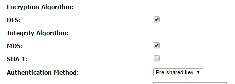

Добрый день!
Не могу выбрать шифрование AES при настройке IPsec на роутере DSR-500N.
Есть только выбор DES. Других пунктов просто нет - см. вложение.
На разных ресурсах по руководству настройки IPsec есть выбор 3DES, AES. Но там прошивка WW.
Прошивка 1.09B58_RU.
Проблема в прошивке или в чем-то еще?

В прошивке. Она RU.

Потому что таковы требования текущего российского законодательства.
Под свою ответственность - Вы можете это не соблюдать. Но внимательно читайте законы, чем это может обернуться для организации и для Вас.
