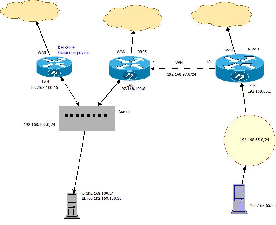

И так нужно придумать костыль, так DFL будет заменена на Mikrotik
как завернуть трафик в сеть 192.168.65.0/24 с помощью DFL через микротик 192.168.100.8? и в обратную сторону чтобы он ходил?
Комментарий к файлу: задача
задача.jpeg [ 49.69 KiB | Просмотров: 7046 ]
завернул трафик из 192.168.100.0/24 в 192.168.65.0/24 через 192.168.100.8
а в обратку ходят пинги только до 192.168.100.8 и 100.16 дальше ни как. походу фаэрвол
Комментарий к файлу: Firewall + route
route_fw.jpg [ 69.7 KiB | Просмотров: 7044 ]
Если прописывать статический маршрут на 192.168.65.0/24 через 192.168.100.8 то пинги ходят в обе стороны. Но так делать не хотелось бы.
Ищется способ организовать это на DFL
Последний раз редактировалось wolf_ktl Чт июн 16, 2016 16:30, всего редактировалось 1 раз.

Описание не вполне понятное. Но проблем особых не видно. Хотя вопрос скорее о MikroTik, а не о DFL.
проблема в том , чтобы пинговать всю сеть 192.168.100.0/24 из 192.168.65.0/24
 Заголовок сообщения: Re: DFL260E + mikrotik
СообщениеДобавлено: Пт июн 17, 2016 08:08
1. Как было уже отмечено - описание задачи чрезвычайно путанное.
Не понятно, что куда каким интерфейсом подключено,
Нарисуйте 2 схемы - "как было" и "как будет".
Понятно только что
2. Не вижу глубокого смысла ни в одном их вышеприведенных правил, поскольку DFL'ка не умеет маршрутизировать трафик из LAN в LAN.
маршрутизировать да -
но продвинуть пакеты для какой то сети правилом ForwardFast вполне возможно . что по сути и надо добится человеку.
но я думаю что придется повозится , с такой схемой . в идеале бы , я думаю перевесить микротик на какой то другой интерфейс. например отделить один порт LAN и туда навесить другую подсеть Vlan тогда - да задумка может получится .

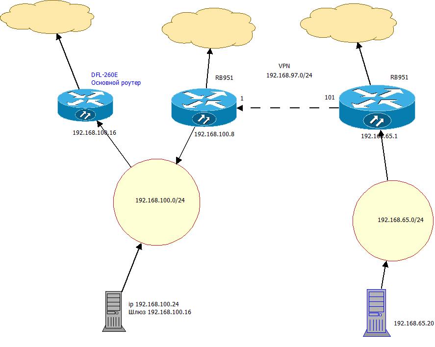

Так будет понятнее?
задача.jpeg [ 51.74 KiB | Просмотров: 7017 ]
Было просто сеть 192.168.100.0/24 и DFL все ))
Понятно только что
На счет второго поспорю.. У нас один сайт завернут с DFL через TMG. Те он открывается через DFL-TMG-сайт

Есть возможность включить микротик в DFL ?
коммутатор управляемый ?
СообщениеДобавлено: Пт июн 17, 2016 10:06
1. Зачем у Вас в 100-й сети два рутера?
2. Почему бы не сделать нужный вам канал через 2 микротика?
3. К тому же Микротики у вас связаны локально? Или нет?
СообщениеДобавлено: Пт июн 17, 2016 10:11
Зарегистрирован: Вт окт 16, 2007 23:20
Сообщений: 16
коммутатор управляемый - да
Mikrotik виртуальный включить можно
СообщениеДобавлено: Пт июн 17, 2016 10:13
Сообщений: 16
1. Планируем плавно отказаться от DFL и перейти на mikrotik
2. Не понятен вопрос.. не в тему
3. Если схему смотрели mikrotiki связанный VPN через интернет, между ними OSPF
СообщениеДобавлено: Пт июн 17, 2016 10:16
А где на схеме TMG ?
Спор бессмысленный, правила все равно не работают, поскольку они бессмысленные. Ну... если только форвардфаст, как костыль.
СообщениеДобавлено: Пт июн 17, 2016 10:19
А чем DFL не устраивает? Он поинтересней Микротика будет.
