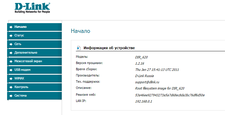

Добрый день. Прошу помощи.
Роутер DIR 620 (2 антенны + USB) на его наклейке: P/N RIR620EEU...A1E , H/W Ver: A1 F/W Ver: 1.0..6 . Роутер работает в принципе нормально, не замечено каких-либо с ним проблем вроде как. В веб интерфейс заходит, настройки сохраняются, роутер настраивается и сам интерфейс работает довольно быстро причем. К сожалению роутер достался в таком виде в котором сейчас и прошивка в роутере пишет версию 1.2.16. Суда по версии прошивки это ревизия А, а наклейка А1.
Вот теперь суть вопроса - попытался прошить его чтобы обновить. Взял прошивку из ftp://ftp.dlink.ru/pub/Router/DIR-620/Firmware/RevA1/ роутер как бы делает обновление, все загружается, он перезагружается, мигает все как надо, прогресс бар идет и конечный результат - ничего не происходит. Видно что процесс прошивки идет, а результат все таже версия 1.2.16 и все тут. Потом взял прошивку ftp://ftp.dlink.ru/pub/Router/DIR-620/F ... 110127.fwz версию все равно показало 1.2.16, а затем прошил версию ниже ftp://ftp.dlink.ru/pub/Router/DIR-620/F ... 110518.fwz интерфейс остался таким же но сменилась версия на 1.2.102 и дату релиза. Причем кстати дата релиза на версии 1.2.16 совпадала как указанной на прошивке ftp://ftp.dlink.ru/pub/Router/DIR-620/F ... 110127.fwz
т.е. аппарат вроде как шьется, но подсунуть чтото другое кроме этих прошивок не удается. После отката на 1.2.102 прошил на 1.2.16 - версия сменилась. При всех манипуляциях аппарат работал и работает нормально без проблем.
Как обновить и самое главное какую прошивку надо? По telnet на роутер заходит, реагирует на разные команды все вроде в порядке.

Сначала ставите 1.2.102, потом ftp://ftp.dlink.ru/pub/Router/DIR-620/F ... dk-0.7.bin
Новее прошивок для вашего роутера нет.

спасибо - действительно помогло, аппарат прошился и сменился веб интерфейс с версией. Получается ревизия на нем просто А ? Почему тогда наклейка А1?
