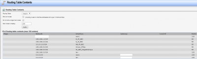

Задача: Есть два DFL-860 в Омане и Казани. Между офисами поднят туннель IPSec. Сеть в Казани 192.168.0.0/24, сеть в Омане 192.168.5.0/24. В Омане запрещен скайп. Требуется трафик скайпа перенаправить через шлюз Казани.
Что я сделал: Добавил подсети скайпа и объединил их в группу. Указал маршрут Interface Kazan_IPSec Network Skype_nets Gateway Kazan_Gateway Метрика 95
Kazan_gateway - лан адрес маршрутизатора в Казани.
Комментарий к файлу: Routing tables
Route_O.jpg [ 118.17 KiB | Просмотров: 9674 ]

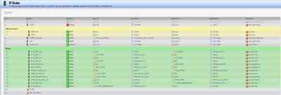

Прописал правила разрешающие хождение трафика через Kazan_IPSec во все сети в обе стороны.
Комментарий к файлу: Rules
Rules_O.jpg [ 113.99 KiB | Просмотров: 9674 ]
В Казани также добавил правило разрешающее хождение трафика с Oman_IPsec на интерфейс wan1
Видимо этого недостаточно, ибо не работает. Возможно я не совсем понимаю логику. Подскажите, как правильно прописать маршруты и правила?

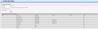

Казанские маршруты и правила
Комментарий к файлу: Route table Kazan
Route_K.jpg [ 91.51 KiB | Просмотров: 9672 ]

для начала вам надо переподнять туннели с параметрами ALL-NETS/

Ок. Изменил Remote Network на all-nets в параметрах туннеля со стороны Омана. Поставил метрику 110, иначе инет весь туда пойдет. И добавил 2 маршрута с метрикой 90 в сети Скайпа и сеть Казани. Но это не работает.

перед тем как делать озабодьтесь о б путях отступления ( бекапы , альтернативные условия доступа до удаленного оборудования )
правильно ,
я бы рекомендовал на обоих сторонах поставить как LocalNet так и RemoteNET ->> All-nets
затем снимите галочку на создание маршрута автоматически ( на обоих DFL)
закладка маршрутизация
1-MTU =2000 (туннель повеселей будет )
2-IP адрес установить "определить в ручную " и выставить из выпадающего списка LAN_ip (каждый для своего)
написать маршруты в ручную для локальных сетей - проверить правила .
на удаленном Омане , сделать маршрут который состоит из группы адресов скайпа . и завернуть его в туннель + правила , для этого надо . что вы разрешаете этот траффик .
на стороне Казани .
сделать правила которые разрешают из вашего туннеля NATится на ваш WAN .
ну и я бы еще сделал что натятся эта же группа скайпа . но уже в туннель .( не знаю нужно или нет )
ну и как говорится - сохранить и применить :-)

Работает!!! Пинг пошел! Спасибо огромное за подробный ответ! :D
