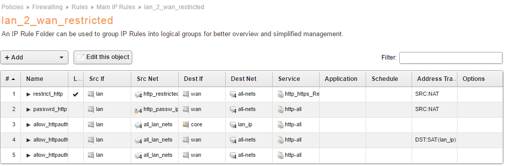

Добрый день,
Достали меня пользователи которые шарятся где не попадя, интернет тормозит и вирусы цепляются.
Через руководство было пробито разрешение на ограничение доступа в интернет белым списком.
1. Заблокировать доступ всем на все сайты.
2. Сделать и дать доступ всем на сайты указанные в БЕЛОМ списке. (Что собственно успешно и было сделано по статье. http://www.dlink.ru/up/faq/85/490.html)
3. Руководителям сделать авторизацию и доступ ко всем сайтам т.е. неограниченный доступ.
Сейчас логика такая рядовой сотрудник идет на witelistsite.com по ALG проходит без проблем. Потом решает пойти на сайт blacklistsite.com ему выдается запрет и ошибка. Необходимо добавить в существующую логику правило чтобы при проходе на запрещенный сайт, перекидывало на страницу авторизации.
Проблема в том, что
1. ИП не статичные. Выделить в группы не получится.
2. Доступ в инет так же осуществляется и с Терминального сервера. (у него в принципе 1 ИП. а пользователей много)
Первое правило, использует АЛГ в котором указан запрет всего и сайты белого списка, блокирует доступ всех пользователей к HTTP и HTTPS.
Остальные правила по идее должны срабатывать в случае если первое правило не отработало. т.е. если я убираю из АЛГ " * " черного списка то все пользователи начинают ходить куда им вздумается.
Т.е. белый список в принципе пропускается, раз нет черного.
Вопрос реализовывал ли кто то подобное, какие мысли по поводу реализации есть?

Можно посмотреть в эту сторону. http://www.dlink.ru/ru/faq/85/574.html
При этом, авторизацию попробовать прикрутить к базе пользователей домена, а не к локальной базе в DFL'ке.
Мне такой финт ушами делать не приходилось, как будет работать - не знаю.
Но как мне кажется - вполне жизнеспособный вариант.

Спасибо за ссылку, но это все изучено уже вдоль и поперек.
Собственно оба этих варианта отдельно друг от друга работают на ура.
Т.е. блокировка черного белого работает отлично, парольный доступ работает хорошо, но вместе это все не работает.
Вернее у меня не получилось включить логику - ЕСЛИ пользователь пошел на сайт не из белого списка ТО попросить авторизацию ЕСЛИ успех ТО пропускаем. ЕСЛИ провал ТО проверяем черный список и не пускаем.
