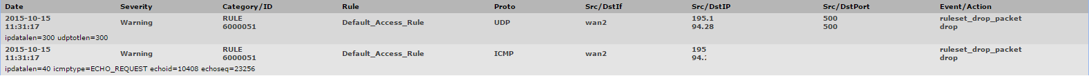

Сейчас в логах следующие сообщения при пинге
Как настроить правила, чтобы пинг был с обоих IP?

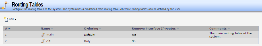

Добавил альтернативную таблицу маршрутизации
Screenshot_130.png [ 12.87 KiB | Просмотров: 7151 ]

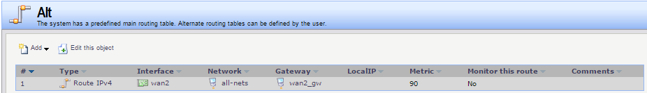

Добавил в альтернативную таблицу маршрутизации маршрут для WAN
Screenshot_131.png [ 12.07 KiB | Просмотров: 7151 ]

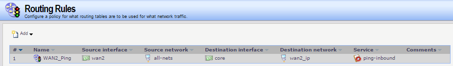

Добавил правило маршрутизации пинга на WAN2
Screenshot_132.png [ 15.09 KiB | Просмотров: 7151 ]
Но что-то не запускается.

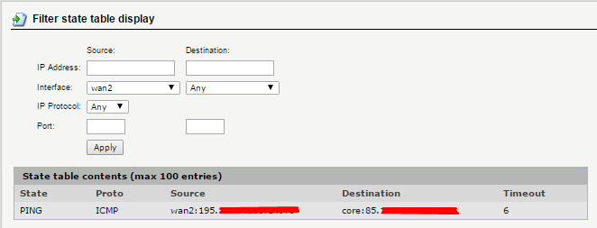

Видно, что на порт поступают пакеты ICMP
Screenshot_128.png [ 11.26 KiB | Просмотров: 7149 ]
Но в логах вообще бред
Screenshot_128 2.png [ 52.54 KiB | Просмотров: 7149 ]
Что я делаю не так?
