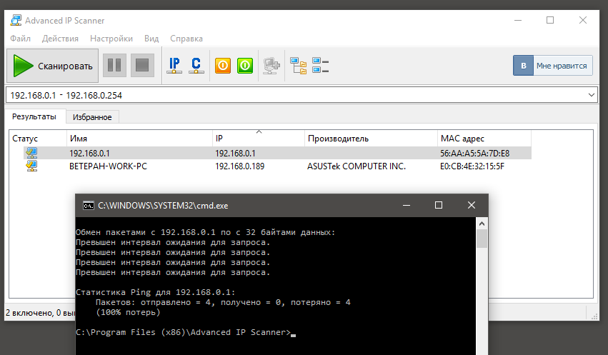

Я все варианты испробовал от 5 сек. до 30 сек. Настроен он по умолчанию, на 0.50, но он не пингуется,
а при сканировании появился левый ип 0.1, который не пингуется и с левым маком:
Без имени-1.png [ 37.08 KiB | Просмотров: 7525 ]

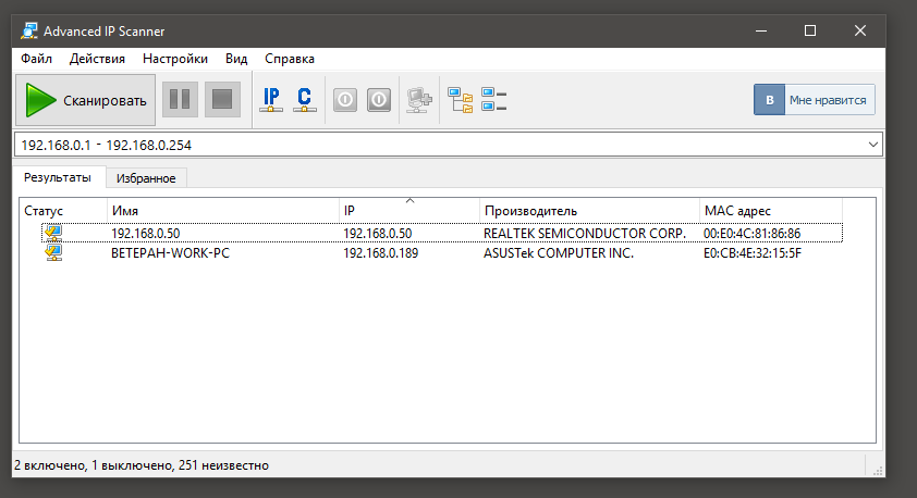

Это даже интересно, решил просканировать железку, когда она не в режиме прошивки:
Без имени-1.png [ 23.98 KiB | Просмотров: 7499 ]
Вот как объяснить, что на наклейке совершенно другой мак?
