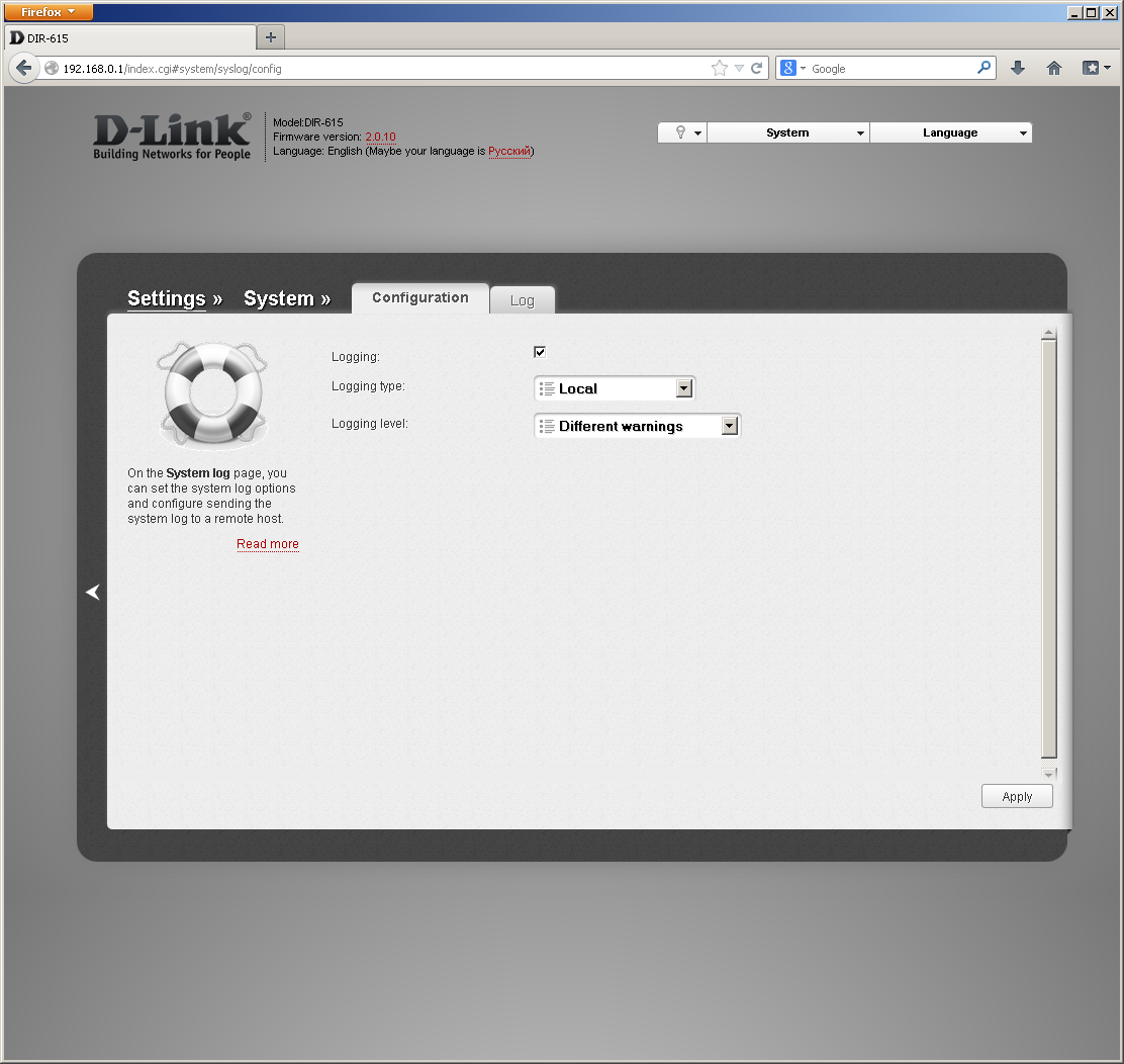

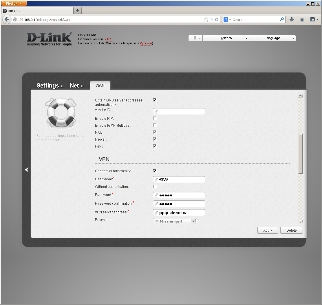

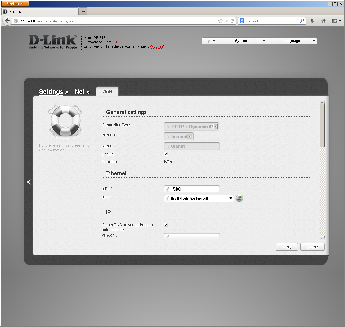

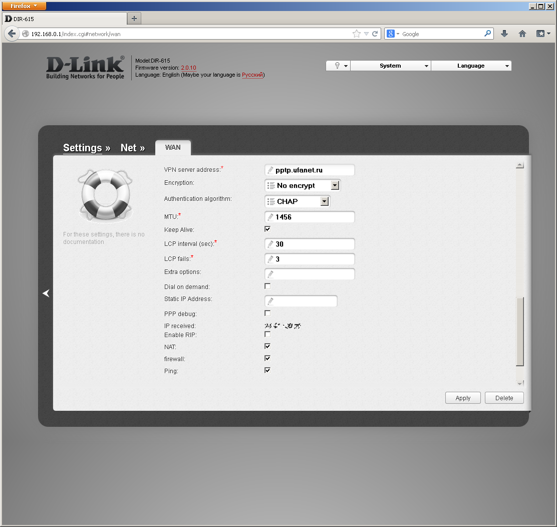

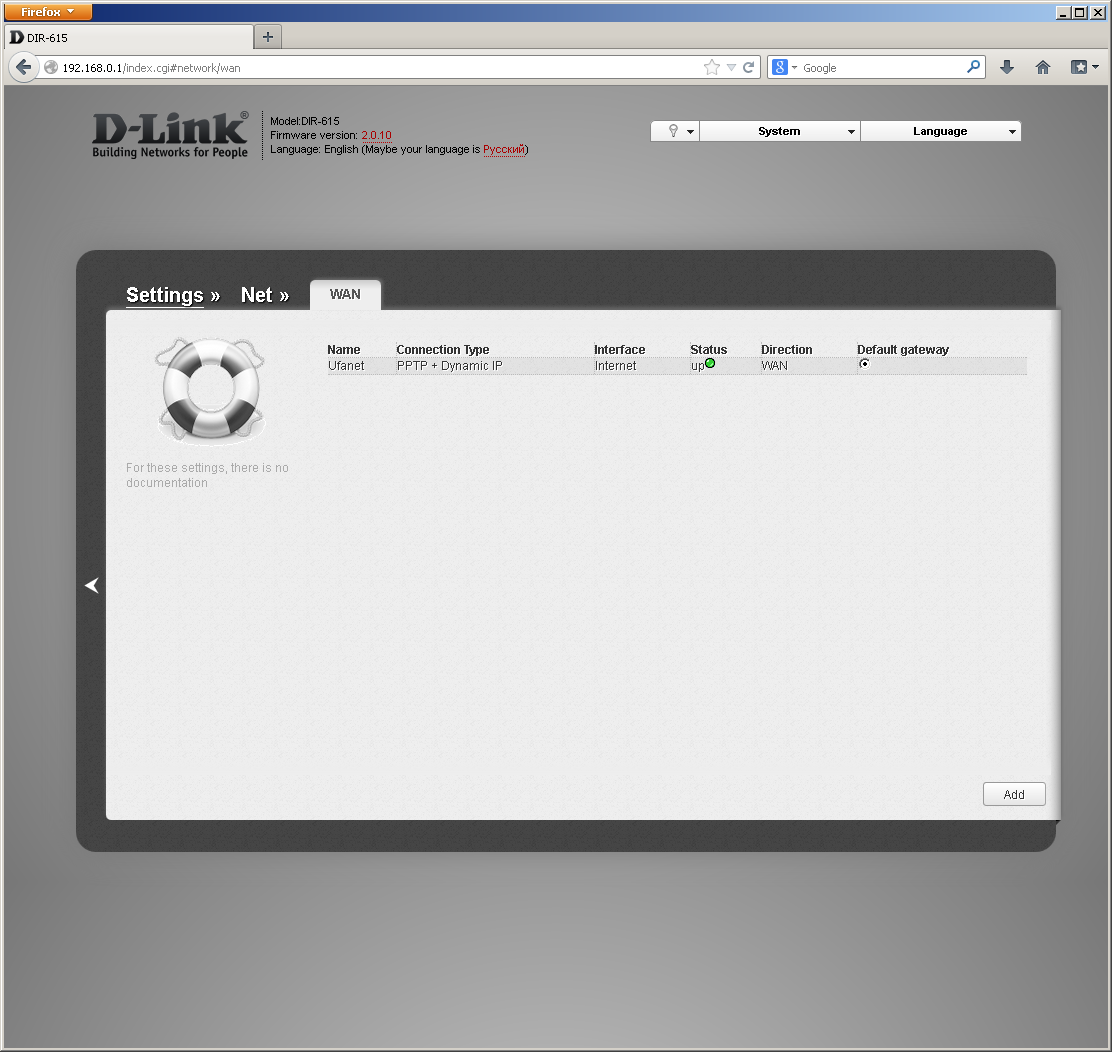

Итак прошивка роутера обновлена до версии 2.0.0.10
Проблема осталась, но как-то странно проявляется:
После обновления Скорость замечательная (как прием, так и отдача), но в какой-то момент lan порт просто перестаёт отвечать (не пингуется), помогает перезагрузка.
Лог аварии выложить не могу, т.к. на web-интерфейс после аварии не зайти, выложу лог стандартного режима:
Торрент клиент выключен, лог после обычного интернет сёрфинга.

Oct 29 23:21:36 kernel: pptp_ctf_rcv_classify: *** No such session. call_id=c000 saddr=D200090A
Oct 29 23:21:39 kernel: printk: 14 messages suppressed.
Oct 29 23:21:39 kernel: ip_forward(): Argh! Destination lost!
Oct 29 23:21:44 kernel: printk: 18 messages suppressed.
Oct 29 23:21:44 kernel: ip_forward(): Argh! Destination lost!
Oct 29 23:21:50 kernel: printk: 12 messages suppressed.
Oct 29 23:21:50 kernel: ip_forward(): Argh! Destination lost!
Oct 29 23:21:56 kernel: printk: 14 messages suppressed.
Oct 29 23:21:56 kernel: ip_forward(): Argh! Destination lost!
Oct 29 23:22:00 kernel: printk: 8 messages suppressed.
Oct 29 23:22:00 kernel: ip_forward(): Argh! Destination lost!
Oct 29 23:22:06 kernel: printk: 15 messages suppressed.
Oct 29 23:22:06 kernel: ip_forward(): Argh! Destination lost!
Oct 29 23:22:06 kernel: pptp_ctf_rcv_classify: *** No such session. call_id=c000 saddr=D200090A
Oct 29 23:22:10 kernel: printk: 6 messages suppressed.
Oct 29 23:22:10 kernel: ip_forward(): Argh! Destination lost!
Oct 29 23:22:14 kernel: printk: 9 messages suppressed.
Oct 29 23:22:14 kernel: ip_forward(): Argh! Destination lost!
Oct 29 23:22:20 kernel: printk: 5 messages suppressed.
Oct 29 23:22:20 kernel: ip_forward(): Argh! Destination lost!
Oct 29 23:22:26 kernel: printk: 5 messages suppressed.
Oct 29 23:22:26 kernel: ip_forward(): Argh! Destination lost!
Oct 29 23:22:29 kernel: printk: 1 messages suppressed.
Oct 29 23:22:29 kernel: ip_forward(): Argh! Destination lost!
Oct 29 23:22:34 kernel: printk: 14 messages suppressed.
Oct 29 23:22:34 kernel: ip_forward(): Argh! Destination lost!
Oct 29 23:22:40 kernel: printk: 16 messages suppressed.
Oct 29 23:22:40 kernel: ip_forward(): Argh! Destination lost!
Oct 29 23:22:44 kernel: printk: 6 messages suppressed.
Oct 29 23:22:44 kernel: ip_forward(): Argh! Destination lost!
Oct 29 23:22:51 kernel: printk: 3 messages suppressed.
Oct 29 23:22:51 kernel: ip_forward(): Argh! Destination lost!
Oct 29 23:22:56 kernel: printk: 4 messages suppressed.
Oct 29 23:22:56 kernel: ip_forward(): Argh! Destination lost!
Oct 29 23:23:00 kernel: printk: 8 messages suppressed.
Oct 29 23:23:00 kernel: ip_forward(): Argh! Destination lost!
Oct 29 23:23:05 kernel: printk: 8 messages suppressed.
Oct 29 23:23:05 kernel: ip_forward(): Argh! Destination lost!
Oct 29 23:23:10 kernel: printk: 18 messages suppressed.
Oct 29 23:23:10 kernel: ip_forward(): Argh! Destination lost!
Oct 29 23:23:15 kernel: printk: 23 messages suppressed.
Oct 29 23:23:15 kernel: ip_forward(): Argh! Destination lost!
Oct 29 23:23:20 kernel: printk: 23 messages suppressed.
Oct 29 23:23:20 kernel: ip_forward(): Argh! Destination lost!
Oct 29 23:23:25 kernel: printk: 42 messages suppressed.
Oct 29 23:23:25 kernel: ip_forward(): Argh! Destination lost!
Oct 29 23:23:30 kernel: printk: 38 messages suppressed.
Oct 29 23:23:30 kernel: ip_forward(): Argh! Destination lost!
Oct 29 23:23:36 kernel: printk: 25 messages suppressed.
Oct 29 23:23:36 kernel: ip_forward(): Argh! Destination lost!
Oct 29 23:23:40 kernel: printk: 34 messages suppressed.
Oct 29 23:23:40 kernel: ip_forward(): Argh! Destination lost!
Oct 29 23:23:46 kernel: printk: 26 messages suppressed.
Oct 29 23:23:46 kernel: ip_forward(): Argh! Destination lost!
Oct 29 23:23:50 kernel: printk: 28 messages suppressed.
Oct 29 23:23:50 kernel: ip_forward(): Argh! Destination lost!
Oct 29 23:23:55 kernel: printk: 26 messages suppressed.
Oct 29 23:23:55 kernel: ip_forward(): Argh! Destination lost!
Oct 29 23:24:01 kernel: printk: 36 messages suppressed.
Oct 29 23:24:01 kernel: ip_forward(): Argh! Destination lost!
Oct 29 23:24:05 kernel: printk: 24 messages suppressed.
Oct 29 23:24:05 kernel: ip_forward(): Argh! Destination lost!
Oct 29 23:24:11 kernel: printk: 22 messages suppressed.
Oct 29 23:24:11 kernel: ip_forward(): Argh! Destination lost!
Oct 29 23:24:16 kernel: printk: 12 messages suppressed.
Oct 29 23:24:16 kernel: ip_forward(): Argh! Destination lost!
Oct 29 23:24:21 kernel: printk: 20 messages suppressed.
Oct 29 23:24:21 kernel: ip_forward(): Argh! Destination lost!
Oct 29 23:24:27 kernel: printk: 9 messages suppressed.
Oct 29 23:24:27 kernel: ip_forward(): Argh! Destination lost!
Oct 29 23:24:31 kernel: printk: 6 messages suppressed.
Oct 29 23:24:31 kernel: ip_forward(): Argh! Destination lost!
Oct 29 23:24:36 kernel: printk: 13 messages suppressed.
Oct 29 23:24:36 kernel: ip_forward(): Argh! Destination lost!
Oct 29 23:24:41 kernel: printk: 16 messages suppressed.
Oct 29 23:24:41 kernel: ip_forward(): Argh! Destination lost!
Oct 29 23:24:46 kernel: printk: 6 messages suppressed.
Oct 29 23:24:46 kernel: ip_forward(): Argh! Destination lost!
Oct 29 23:24:52 kernel: printk: 15 messages suppressed.
Oct 29 23:24:52 kernel: ip_forward(): Argh! Destination lost!
Oct 29 23:24:56 kernel: printk: 11 messages suppressed.
Oct 29 23:24:56 kernel: ip_forward(): Argh! Destination lost!
Oct 29 23:25:01 kernel: printk: 10 messages suppressed.
Oct 29 23:25:01 kernel: ip_forward(): Argh! Destination lost!
Oct 29 23:25:06 kernel: printk: 28 messages suppressed.
Oct 29 23:25:06 kernel: ip_forward(): Argh! Destination lost!
Oct 29 23:25:11 kernel: printk: 22 messages suppressed.
Oct 29 23:25:11 kernel: ip_forward(): Argh! Destination lost!
Oct 29 23:25:17 kernel: printk: 12 messages suppressed.
Oct 29 23:25:17 kernel: ip_forward(): Argh! Destination lost!
Oct 29 23:25:21 kernel: printk: 8 messages suppressed.
Oct 29 23:25:21 kernel: ip_forward(): Argh! Destination lost!
Oct 29 23:25:26 kernel: printk: 21 messages suppressed.
Oct 29 23:25:26 kernel: ip_forward(): Argh! Destination lost!
Oct 29 23:25:31 kernel: printk: 25 messages suppressed.
Oct 29 23:25:31 kernel: ip_forward(): Argh! Destination lost!
Oct 29 23:25:36 kernel: printk: 46 messages suppressed.
Oct 29 23:25:36 kernel: ip_forward(): Argh! Destination lost!
Oct 29 23:25:41 kernel: printk: 36 messages suppressed.
Oct 29 23:25:41 kernel: ip_forward(): Argh! Destination lost!
Oct 29 23:25:47 kernel: printk: 44 messages suppressed.
Oct 29 23:25:47 kernel: ip_forward(): Argh! Destination lost!
Oct 29 23:25:51 kernel: printk: 28 messages suppressed.
Oct 29 23:25:51 kernel: ip_forward(): Argh! Destination lost!
Oct 29 23:25:56 kernel: printk: 23 messages suppressed.
Oct 29 23:25:56 kernel: ip_forward(): Argh! Destination lost!
Oct 29 23:26:01 kernel: printk: 20 messages suppressed.
Oct 29 23:26:01 kernel: ip_forward(): Argh! Destination lost!
Oct 29 23:26:06 kernel: printk: 28 messages suppressed.
Oct 29 23:26:06 kernel: ip_forward(): Argh! Destination lost!
Oct 29 23:26:12 kernel: printk: 11 messages suppressed.
Oct 29 23:26:12 kernel: ip_forward(): Argh! Destination lost!
Oct 29 23:26:12 kernel: pptp_ctf_xmit_validate: pkt len bigger then tunnel MTU (1484:1506:1500)
Oct 29 23:26:12 kernel: ctf_pptp_xmit: go to slow path
Oct 29 23:26:17 kernel: printk: 11 messages suppressed.
Oct 29 23:26:17 kernel: ip_forward(): Argh! Destination lost!
Oct 29 23:26:22 kernel: printk: 12 messages suppressed.
Oct 29 23:26:22 kernel: ip_forward(): Argh! Destination lost!
Oct 29 23:26:28 kernel: printk: 12 messages suppressed.
Oct 29 23:26:28 kernel: ip_forward(): Argh! Destination lost!
Oct 29 23:26:32 kernel: printk: 15 messages suppressed.
Oct 29 23:26:32 kernel: ip_forward(): Argh! Destination lost!
Oct 29 23:26:37 kernel: printk: 8 messages suppressed.
Oct 29 23:26:37 kernel: ip_forward(): Argh! Destination lost!
Oct 29 23:26:42 kernel: printk: 11 messages suppressed.
Oct 29 23:26:42 kernel: ip_forward(): Argh! Destination lost!
Oct 29 23:26:48 kernel: printk: 20 messages suppressed.
Oct 29 23:26:48 kernel: ip_forward(): Argh! Destination lost!
Oct 29 23:26:52 kernel: printk: 4 messages suppressed.
Oct 29 23:26:52 kernel: ip_forward(): Argh! Destination lost!
Oct 29 23:26:57 kernel: printk: 13 messages suppressed.
Oct 29 23:26:57 kernel: ip_forward(): Argh! Destination lost!
Oct 29 23:27:02 kernel: printk: 14 messages suppressed.
Oct 29 23:27:02 kernel: ip_forward(): Argh! Destination lost!
Oct 29 23:27:07 kernel: printk: 21 messages suppressed.
Oct 29 23:27:07 kernel: ip_forward(): Argh! Destination lost!
Oct 29 23:27:12 kernel: printk: 10 messages suppressed.
Oct 29 23:27:12 kernel: ip_forward(): Argh! Destination lost!
Oct 29 23:27:17 kernel: printk: 24 messages suppressed.
Oct 29 23:27:17 kernel: ip_forward(): Argh! Destination lost!
Oct 29 23:27:22 kernel: printk: 16 messages suppressed.
Oct 29 23:27:22 kernel: ip_forward(): Argh! Destination lost!
Oct 29 23:27:28 kernel: printk: 33 messages suppressed.
Oct 29 23:27:28 kernel: ip_forward(): Argh! Destination lost!
Oct 29 23:27:32 kernel: printk: 31 messages suppressed.
Oct 29 23:27:32 kernel: ip_forward(): Argh! Destination lost!
Oct 29 23:27:38 kernel: printk: 32 messages suppressed.
Oct 29 23:27:38 kernel: ip_forward(): Argh! Destination lost!
Oct 29 23:27:42 kernel: printk: 44 messages suppressed.
Oct 29 23:27:42 kernel: ip_forward(): Argh! Destination lost!
Oct 29 23:27:47 kernel: printk: 52 messages suppressed.
Oct 29 23:27:47 kernel: ip_forward(): Argh! Destination lost!
Oct 29 23:27:52 kernel: printk: 43 messages suppressed.
Oct 29 23:27:52 kernel: ip_forward(): Argh! Destination lost!
Oct 29 23:27:57 kernel: printk: 34 messages suppressed.
Oct 29 23:27:57 kernel: ip_forward(): Argh! Destination lost!
Oct 29 23:28:02 kernel: printk: 26 messages suppressed.
Oct 29 23:28:02 kernel: ip_forward(): Argh! Destination lost!
Oct 29 23:28:07 kernel: printk: 84 messages suppressed.
Oct 29 23:28:07 kernel: ip_forward(): Argh! Destination lost!
Oct 29 23:28:12 kernel: printk: 93 messages suppressed.
Oct 29 23:28:12 kernel: ip_forward(): Argh! Destination lost!
Oct 29 23:28:17 kernel: printk: 66 messages suppressed.
Oct 29 23:28:17 kernel: ip_forward(): Argh! Destination lost!
Jan  1 00:33:08 miniupnpd[256]: Failed to remove NAT-PMP mapping eport 22450, protocol TCP
Jan  1 00:33:08 miniupnpd[256]: Failed to remove NAT-PMP mapping eport 22450, protocol UDP
Порт на котором работает торрент клиент.
Ниже привожу настройки для своего соединения:
Cдавал роутер в сервисный центр в Самаре, там отписались, мол:"Роутер работает исправно", хотя было акцентировано внимание на протоколе PPTP, видимо его особо не тестировали именно на PPTP, потому как специалисты проверяют логи.
