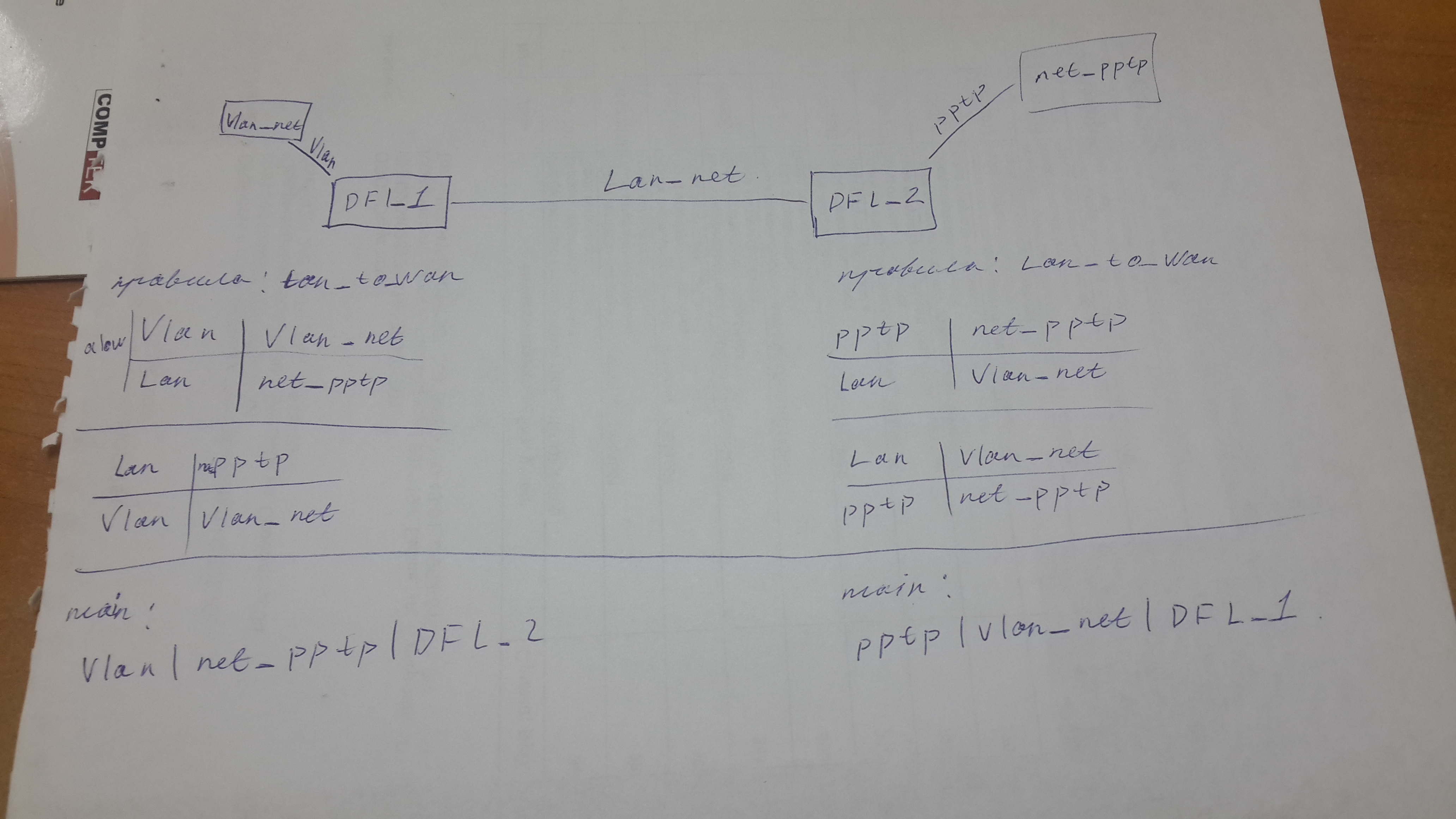

Добрый день. помогите с реализацией задачи...
необходимо чтоб клиенты из сети net_pptp видели клиентов из сети Vlan_net
прикрепляю фото с нарисовоной топологией и правилами что сейчас написаны на DFL
заранее спасибо
Комментарий к файлу: как устроено и какие правила уже написаны
20160412_160428.jpg [ 2.22 MiB | Просмотров: 3400 ]

как соеденены DFL ?
СообщениеДобавлено: Вт апр 12, 2016 15:01
Зарегистрирован: Чт мар 24, 2016 08:23
Сообщений: 10
не совсем понятен вопрос...они в одной сети находятся если вы об этом....соединены Lan интерфейсами с сетью Lan_net
СообщениеДобавлено: Вт апр 12, 2016 15:06
ой не по феншую у вас соединение когда они ланом соеденены .
копать вам в сторону правил с использованием ForwarFast , тк у вас один шлюз в сети LAN получается.
если тарфика там не много - я бы соединил через Vlan два DFL . и закрыл бы тему . маршурутизировать легче трафик . да и под контролем он будет .

незя так сделать к сожалению....была задача обьединения двух сетей в разных точках....шлюза 2 в данной сети, т.е и dfl1 и dfl2 выступают в роли шлюзов, со своим выходом в мир...+ если разнести их то трафик будет ходить через dfl , а это дополнительная нагрузка с которой он врятли справится...трафик в больших объемах ходит...
может все такие есть решение при такой схеме?
СообщениеДобавлено: Ср апр 13, 2016 08:55
пробовать надо игратся с правилами типа ForwardFast.
ни когда не игрался .
тут не подскажу ....
можно например только для вашей цели сделать Vlan остальное пусть ходит как и ходило .
