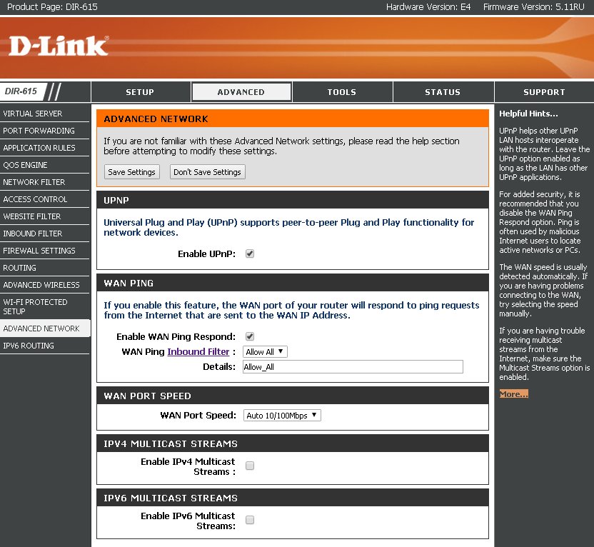

Имеется DIR-615 (ревизия E4), прошивка 5.11RU
К нему по витухе подключены PC и PS3 (игровая приставка), к которой в свою очередь подключен телевизор. На компе запускался PS3 Media Server и через поддержку DLNA можно было спокойно смотреть с компа всё что угодно, включая то, что Sony официально не поддерживает (через транскодирование программы PS3 Media Server).
Стояла прошивка 2014 года, где в разделе ADVANCED NETWORK была лишь одна настройка мультикаста: Enable Multicast Streams.
Понадобилось подключить IP-ТВ от провайдера (галочка Enable Multicast Streams была, естественно, включена). Что-то пошло не так - тормозило, решили обновить прошивку роутера.
Прошили отсюда: ftp://ftp.dlink.ru/pub/Router/DIR-615/Firmware/RevE/ вроде как последнюю (DIR615E4_FW511RUB03beta02.bin). В ADVANCED NETWORK появились теперь две настройки мультикаста: Enable IPv4 Multicast Streams и Enable IPv6 Multicast Streams.
Включили Enable IPv4 Multicast Streams, телевидение заработало, но как показала дальнейшая эксплуатация всё равно кривовато (дело, скорее всего, не в прошивке DIR-615).
Проблема:
Но теперь при запуске на компьютере PS3 Media Server не видит PS3, если галочка Enable IPv4 Multicast Streams включена. Как только галку Enable IPv4 Multicast Streams снимаем - компьютер и PS3 друг друга замечательно видят.
DIR-615 E4.jpg [ 150.01 KiB | Просмотров: 2618 ]
Галка Enable UPnP, естественно, включена в обоих случаях, т.к. необходима для фунционирования PS3 Media Server.
Телевизионная приставка находится рядом с PS3 и телевизором и я их использую попеременно. Но для первой нужно чтобы мультикаст был включен, для использования же PS3 Media Server - выключен. Т.е. нужно идти к компьютеру, который в другом месте, влезать в веб-интерфейс роутера и каждый раз ставить или снимать галочку - чертовски не удобно. Может, я что делаю не так или посоветуете другую прошивку?

Я бы попробовал что-то альтернативное.
СообщениеДобавлено: Вс мар 27, 2016 16:07
Зарегистрирован: Пн сен 11, 2006 14:41
Сообщений: 8
Альтернативное - в плане прошивки или смена железа (другой роутер)?
С уважением, -=MAXDIE=-
СообщениеДобавлено: Вс мар 27, 2016 16:16
Я имел в виду прошивку. К примеру, ddwrt или openwrt.
Замена роутера - тоже вариант, но не бесплатный))
