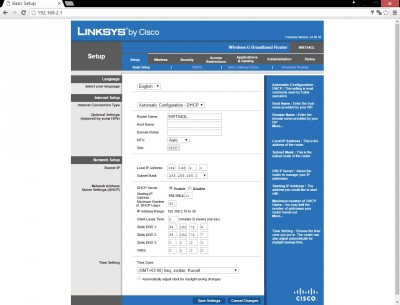

Всем доброго дня.
Имеется DFL-260e.
Через DHCP к нему привязаны по мак адресу устройства и ПК в подсети 192.168.1./
Также к нему подсоединен роутер Lynksys WRT54GL по LAN.
Но почему-то некоторым ПК DFL стал выдавать адрес 192.168.2./, хоть включен DHCP сервер хоть выключен.
Но мне бы хотелось сделать так:
чтобы этот роутер раздавал ip адреса всем вайфай устройствам как раз в подсети 192.168.2./
Подскажите пожалуйста, как это сделать? спасибо.
1.jpg [ 212.71 KiB | Просмотров: 2957 ]
СообщениеДобавлено: Ср мар 16, 2016 12:51
Так у вас Линксис и раздает из 192.168.2.10-39. При чем тут DFL? Два DHCP-сервера в сети не есть гуд.

Так если отключить DHCP в линксисе - т.е. сделать его Disable - все равно одному ПК(которые работает по локалке) присваивается при его загрузке(включении) подсеть 192.168.2./

Если не осилите тот мануал, можно сделать так:
Internet
[DFL-260E]-lan ------ wan-[Lynksys] ))))) WiFi (((( только беспроводные клиенты в подсети 192.168.2.0/24
Проводные клиенты
в подсети 192.168.1.0/24
Единственный минус - проводные киенты не будут видеть беспроводных.
