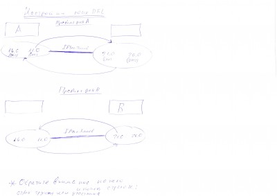

Обратите внимание на начало и конец стрелок правил:
иногда правило прописывается от участника и на всю группу
IMG_0001.jpg [ 800.13 KiB | Просмотров: 4280 ]

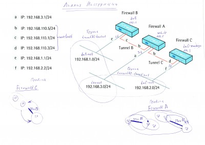

Настроил у себя тоннель и по два правила на каждом DFL:
IMG_0002+.jpg [ 331.56 KiB | Просмотров: 4280 ]

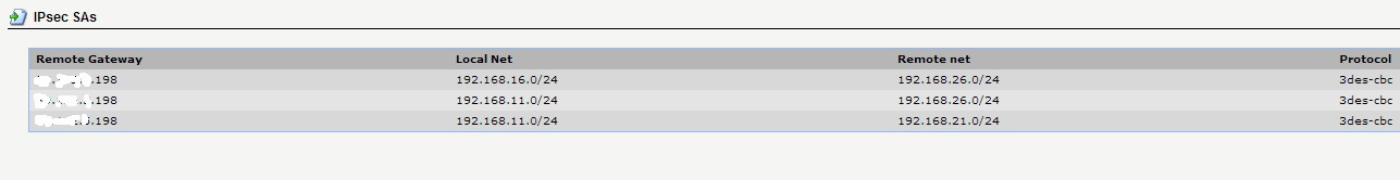

Да, что-то пока еще не так: Маршрутов почему-то только три и не симметричные они
Из А в В:
Снимок 398.JPG [ 25.32 KiB | Просмотров: 4279 ]

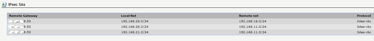

Из В в А:
Снимок 399.JPG [ 25.15 KiB | Просмотров: 4279 ]
